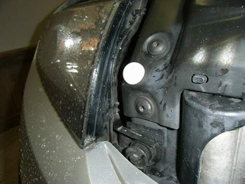

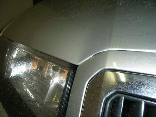

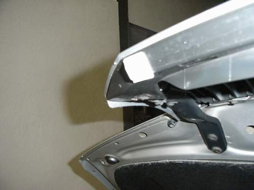

Hallo,- ich greife das jetzt nochmal hier auf, weil der Rost an der Motorhaube wo der Kühlergrill angeschraubt ist öfter auftritt wie auch bei meinem Fabia 1
Das kommt daher, weil der Kühlergrill bei einigen Skoda Modellen, wie Fabia, Oktavia...im Fahrtwind flattert, da er unten an der Stoßstange keine Abstützung nach hinten hat. Irgendwann macht der Lack an der Motorhaube nicht mehr mit und es gibt einen kleinen Riss in den Wasser eindringt...usw...
Nach demontage vom Grill, entrosten, Rostumwandler, Grundierung und Lacken habe ich der Ursache ein Ende gemacht. Ich habe wie auf den Bilder zu sehen ist an entsprechenden Stellen selbstklebende Kunststoffanschläge aus dem Baumarkt hin gemacht wo sich der Kühlergrill jetzt abstützt. Wenn die Haube zu ist und man gegen den Grill drückt merkt man das nichts mehr wackelt und der Grill sich nicht mehr nach hinten drücken lässt. ;)
Gruß Vari:)
