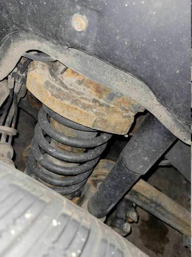

Ich möchte meinen G55 ein wenig auf Vordermann bringen und das ein oder andere vorbeugend machen lassen, damit ich noch hoffentlich viele Jahre Freude an dem Super Auto habe.
Ich habe vorne an den zwei Stossdämpferaufnahmen m.M. nach nicht unerheblichen Rostbefall, siehe Bilder im Anhang, wobei die Fahrerseite schlimmer ist als die Beifahrerseite. Ich bin aber auch recht neu im "G-Lager" und mag es nicht mit Erfahrung beurteilen, oder ist es halb so wild?
Hinten sehen sie meiner Meinung nach gut aus.
Das Auto hat den schweizer "TÜV" letzten Oktober ohne Mängel bestanden, obwohl die Schweizer da recht pingelig sind.
Was meint ihr, Rost etwas entfernen und versiegeln? Oder müssen da neue Aufnahmen rein?

Es sieht schlimmer aus als es ist. Wichtig ist hier rechtzeitig zu agieren. Hier gehört der Rost sehr gut entfernt mit Metallbürste oder besser noch Bohrmaschine mit Bürstenaufsatz und überall hin.
Eventuell das eine oder andere zerlegen.
Anschließend bitte nicht einfach Farbe drauf weil sonst Rostet es darunter noch schöner..
Verwende einen guten Rostkonverter. Z.b.: fertan oder Oxyblock und anschließend einen guten Lack drüber.
Ich persönlich bin Fan von Brantho 3in1.
Danach bitte noch sehr gut Fetten mit MikeSanders oder Fluidfilm etc.
lg Dani

Hi Benny,
also aus meiner Sicht ist das nur Oberflächenrost was ich da auf deinen Bildern sehen kann.
Ich kann keine "Durchroster" sehen, somit ist das ganze für mich ein kosmetischer Eingriff der da zu machen ist.
Trotzdem muss man das vorher nochmals im Detail checken --> Abschaben der Auflager mit Drahtbürste /entfernen der restlichen Konservierung (Was halt lose ist und leicht mit Hand wegzubringen ist) und check optisch auf Durchroster. (Schweißnähte/Blechreststärke)
Vorschlag der nächsten Arbeitsschritte:
Entrosten (maschinell / hand) --> Grundierung -->Unterbodenschutz (Konservierung)
Dazu gibt es einige Produkte am Markt die von den G Fahrern empfohlen werden. Da hat jeder sein eigenes Mittelchen.
Ich verwende Produkte der Firma "Timemax" und hab mit den verschiedenen Produkten davon an meinem G 300TD BJ 1996 gute Erfahrungen gemacht.

Das Blech ist dort gut 3mm dick. Natürlich macht Rostvorsorge Sinn.
Es dauert aber dort sicher 30 Jahre bis es durchgerostet ist.
Meiner ist von 1985 und hat dort kein Rost.
Fluid Film drauf sprühen und nach jedem Winter neu.
Gruß AT
Hallo Benny!
Kann mich den vorigen Beiträgen nur anschließen, was auf den Fotos zu sehen ist, ist im Wesentlichen nur Oberflächenrost. Wenn Du aber noch lange an dem Würfel Freude haben willst, solltest Du das wirklich porentief entfernen, Flex mit Drahtbürste und auch handgeführte Bürste an den Stellen, wo man anders nicht hinkommt. Und kein noch so kleiner Kompromiss, dass das nicht geht, weil der Rost kennt diese Ausrede nicht und seine Bekämpfung ist immer eine schweißtreibende, mühsame Sache! Alle, die nur ein bisschen drüberpinseln und sich der Illusion hingeben, dass die Chemie den schwierigen Teil übernimmt, verkaufen das Auto bald danach still und unauffällig.
Meine Erfahrungen mit chemischer Konservierung - aber immer erst nach wirklich gewissenhafter, mechanischer Rostentfernung!!!!! - waren recht gut mit Brunox Epoxi zur Passivierung und Innotec HighTemp Wax als Oberflächenschutz. Ich nehme aber an, das es hier kein ultimatives Heilmittel gibt, die Empfehlungen in diesem Fred sind wahrscheinlich allesamt brauchbar. Allerdings ist das regelmäßig (vor / nach dem Winter) zu überprüfen und gegebenenfalls zu wiederholen.
Viel Erfolg, Robert
