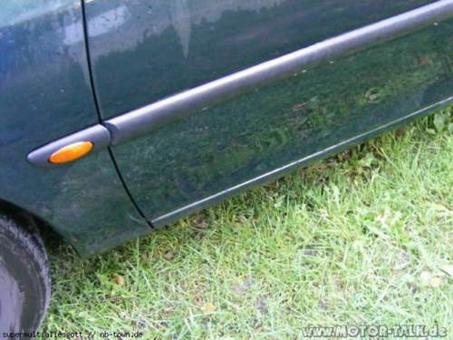

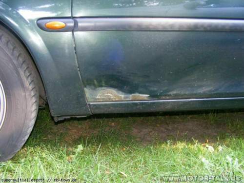

Das sehe ich anders.. wenn man das korrekt "EINLACKIERT" und gut poliert ist da nix mehr von sehen :D
Siehe meine Pics
Bild 1 Nachher
Bild 2 Vorhher

Siehe meine Pics
Bild 1 Nachher
Bild 2 Vorhher
mach mal n bild aus gleicher höhe wie dein "vorher" Bild
@MVP-Cruiser
Wenn Du Metallic "einlackieren" kannst dann
a) bist Du vom Fach
b) hast das richtige Werkzeug
oder Du hast überirdische Begabung.

;) für mich spiegelt das verregnete foto bzw. die Karosse zu stark um da was zu erkennen.... n beweisbild wär net schlecht dann komm ich nämlich zu MVP-Cruiser wenn ich was lackieren will
