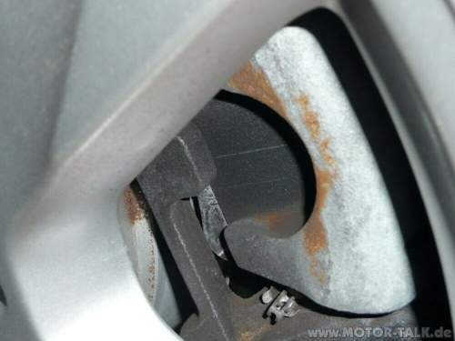

kennt jemand dieses Problem? Ist mir nach dem Waschen aufgefallen. Das bringt mich wieder zu meiner mittlerweile verfestigten Meinung: Audi Qualität ist ziemlich im Axxxx. Mein feundlicher Audi Parner meinte übrigens: "Stand der Technik"... No comment

mal sie doch an
No comment zu solchen "Problemen"
Sorry da kann ICH nur den Kopf schütteln.
Auto=Gebrauchsgegenstand (zuminderst für mich)
Das heisst es wir nass, schmutzig und vielleicht entsteht sogar an gewissen Stellen Rost.
Achja, das ist ja nur bei Audi so, die sind am STAND DER TECHNIK

mei-o-mei, so sieht jeder bremssattel nach etwa 1000km aus, wenns nass war/ist oder nach der wagenwäsche. bei mir sind sogar die scheiben total rostig - SAUEREI!!! man nennt das nicht umsonst flugrost...
daran wird auch niemand in naher zukunft was ändern, weil es keinen stört.
und der rest malt die dinger eben rot an.
tststs...

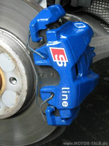

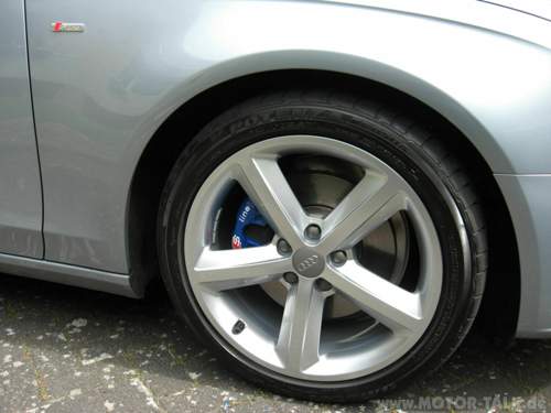

Hallo
Wen es dich stört , mit der Drahtbürste bearbeiten und lackieren. Ist nicht soviel arbeit.
Falls du sie nicht farbig haben willst einfach Klarlack drüber. Nebeneffekt bei der Autowäsche geht sogar der Bremsstaub besser ab.
Anbei meine Bremssättel.
Gruß Mo
Ja so ist das eben mit den Umwelteinflüssen ausgesetzten Teilen.
Ist auch bei anderen Fabrikaten nicht besser, kann mich da meinen Vorrednern nur anschließen, und wenn AUDI so schlecht sein soll, dann Kauf doch nen OPEL.

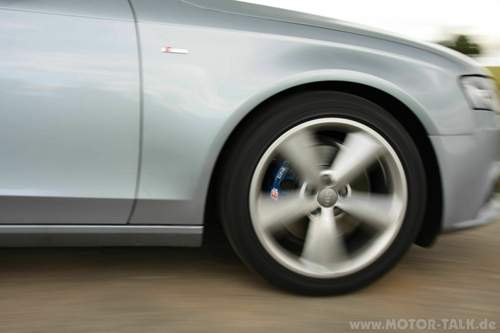

ist das selbstgemacht? sieht gut aus! :)
Hallo
Ja ist selbst gemacht. wenn die Reifen runter sind sieht man das ich kein Perfektionist bin. Aber mit Reifen finde ich sieht es sehr gut aus.
Mit Foliatec Bremssattelfarbe, Aufkleber drauf und anschließend Klarlack drüber.
Gruß Mo

sehen spitze aus,
aber woher hast du die Aufkleber?

Stichwort "Felgenreiniger".
Aus der Bucht,
musste Sie nur ein wenig zurechtschneiden.
Nach dem trocknen der blauen Farbe Drauf und Klarlack drüber, aus dem Fachhandel irgendwie Sprühklarlack der soll Temperaturbeständiger sein.
Mal sehen hält jetzt seit einem 1/2 Jahr. Autowäsche war bisher auch kein Problem sieht immer noch gut aus
