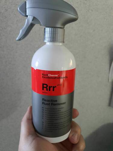

Also wenn ich mir eure Kommentare so durchlese sehe ich oft Industriegebiet Eisenbahn etc. tatsächlich da wo ich arbeite und parke ist nebenan eine Metallfirma namens Thiermann die Metallbearbeitung durchführen.
Sehr unglückliche Situation... Kann mir jemand einen Flugrostreiniger empfehlen?
Der Iron X ist recht gut - riecht nur recht unangenehm.
Den Rest (falls noch was übrig bleibt) kann man leicht mit Reinigungsknete entfernen - hier aber unbedingt sich über die korrekte Handhabung schlau machen.
Oder mit Lack Knete
