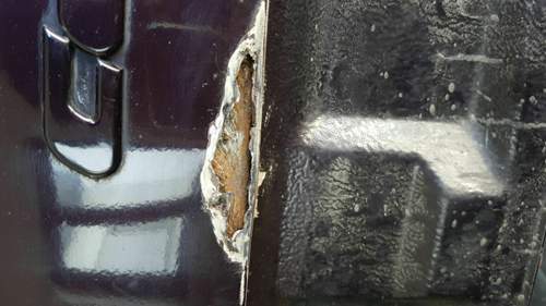

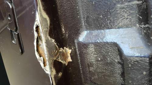

Hallo Leute,
ich beseitige grad den Rost an meinem Corrado. Am Hechabschlussblech habe ich eine größere Roststelle, die beim freilegen eine Durchrostung offenbarte. Offensichtlich hat hier früher schon mal jemand Hand angelegt, da sich zwischen Innen- und Außenblech Karosseriedichtmasse befunden hat.
Die Dichtmasse habe ich weitestgehend entfernt und die Stelle mut Rostumwandler behandelt. Reicht das für eine dauerhafte Restauration oder würdet ihr das Außenblech großflächig rausschmeißen?
Ich würde jetzt den Hohlraum verspachteln und dann Grundieren. Oder gibt es eine bessere Vorgehensweise?
Bin Anfänger was Karosseriearbeiten angeht.

Spachtelmasse mag der TÜV am Heckblech bei Durchrostung gar nicht.

Aber der Gutachter schon, wenn dein Fahrzeug nach einem heftigen Unfall beschlagnahmt wurde. Und das mit der Relevanz der Festigkeit erzähl mal weder einem Gutachter, noch einem Konstrukteur, noch dem TÜV.
Spachtelmasse dort wird nach einigen Monaten
wieder Blasen werfen.
Für eine "dauerhafte Restauration" hilft nur, ein neues
Blech einschweissen.

Spachtel wirft keine Blasen. Höchstens daneben zwischen Blech und Spachtelmasse. Früher hat man mit Gasfasermatten und Harz gearbeitet um grössere Hohlräume zu überbrücken.

Den Rost raustrennen, nen Rep-Blech zurecht dengeln und einschweißen danach vllt noch verzinnen wenn man es kann...alles andere ist Pfusch und hält nicht lang!

Wäre auch für Blech raustrennen und neues rein. Wenn du nicht schweißen kannst wäre evtl. kleben eine Alternative. Google mal nach Petec Karo Glue und Karo Zinn, da gibt es auch ein paar interessante Produktvideos zu. Danach würde ich den Hohlraum ordentlich mit Fluid Film AS-R fluten.
