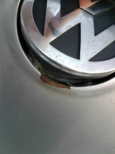

Ich habe vor 2 jahren bei meinen 2005er GTI mit flachem Emblem den kompletten Heckklappenöffner gegen einen 2007er getauscht. Mir ist damals schon aufgefallen, das der 2007er (3d) weiter herausstand als mein originaler flacher Heckklappenöffner. Jetzt ist mir aufgefallen, das unterhalb vom Emblem die Heckklappe rostet, weil sich Wasster nach Regen in der Mulde angesammelt hatte und nicht ablaufen konnte. Mein VW Autohaus sagte , Fehler ist bekannt, gibt 50 % Kulanz. ich habe also neu lacken lassen und alles ist wieder schick.
Allerdings nach Regen steht wieder das Wasser in der Mulde unter dem Öffner und fließt nicht ab. Ich denke lange hält der Lack da wieder nicht. Ist euch das Problem bekannt? Muss ich das alte flache Emblem wieder einbauen? Vielleicht dichtet es ja besser ab, oder steht da bei euch nach Regen auch Wasser in der Mulde ?

Meiner rostet da auch. Was hast du bezahlt fürs Neulackieren? Ich überlege ob ich das überhaupt bei VW machen lassen soll wenn es trotz Kulanz teuer ist als beim Lackierer um die Ecke.
Meiner is 08er MJ und das Wasser steht auch in der Mulde. Rost aber Null... Muss eh dann zerlegt werden. Verkleidung runter, Griff bzw. Emblem raus und am besten Sandstrahlen. nur mit der drahtbürstenflex wirds nix 100%

Meine Heckklappe gammelt auch munter vor sich hin. Ist EZ 11/2007 und vollkommen Scheckheft gepflegt bei VW, denke mal da brauche ich aber wegen Kulanz gar nicht ankommen.
Hat das mal jemand machen lassen bei einem Lackierer und kann mir verraten was er bezahlt hat?
Problem könnte natürlich das Reflexsilber sein, da es davon ja etliche Farbmischungen geben soll.
Habe auch schon überlegt, das einfach selbst zu machen. Aber denke mal ohne Sandstrahlen sieht das nächstes Jahr wieder genauso aus :(
