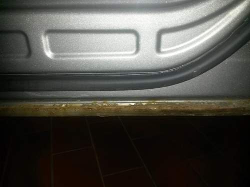

Vor allem die Unterkanten der Türen solltest Du Dir ganz genau ansehen. Auch erste Anzeichen von "Pickeln" unter dem Lack im gesamten Bereich der dauerelastischen Dichtnähte können nach einigen Jahren noch ausufern.
Siehe Foto der Türunterkannte von unserem B200. Die Beifahrertür habe ich komplett ersetzt durch ein Neuteil. Da wäre man mit aufarbeiten nicht mehr hinterher gekommen bei dem Altteil.
Die beiden hinteren Türen haben wir damals noch auf Kulanz von MB erneuert bekommen. Ebenfalls wurden die Federbeindome vorne im Motorraum entrostet und neu Lackiert auf Kulanz von MB.
