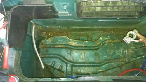

Hallo Freunde!
Letzte Woche bekam ich wieder Tourette.
In den Novembertagen war der Wagen ständig von drinnen feucht. Nun stellte ich fest, dass durch die Dichtung der Rückleuchte tüchtig Wasser ins Auto drang.
Das Wasser lief von der Rückleuchte links unter das Bateriefach in die Reserveradmulde und hat schon seinen Stempel hinterlassen.
Der Rost ist jetzt noch nicht so brutal, aber will ja behandelt werden. Unter dem Batteriefach und auch unter den Streben in der Mulde rostet es ebenfalls. Unter der Dämmatte wird auch einiges zu finden sein und in einigen Sikken beginnt es zu blühen. Dort ist natürlich ein extrem schlechtes herankommen.
Mein Vorgehen wäre jetzt:
Die Streben in der Mulde und den Sockel für die Batterie soweit möglich herausflexen. Die Dämmmatte für das Reserverad raus (wie löst man die eigentlich?) und dann alles abschleifen. Wenn alles schön clean ist, die später schwer zugänglichen bereiche mit 2K-Epoxy vorstreichen, Streben und Batteriesockel wieder einschweißen und dann alles final mit Epoxy streichen. Was ich mit dem Rost in den Sikken/False mache weiß ich noch nicht.
Das ist natürlich ein gewaltiger Aufwand und so richtig begeistert mich das nicht:mad:, vor allem, weil hinter der Rückleuchte eine Menge Kabel verlegt sind.
Ich überlege, ob ich nicht einfach alles mit Mike Sanders auspinsele. Für die Sikken und False wäre das sicher besser. Unter das Reserverad würde ich eine zugeschnittene Pappe legen, welche ich unterhalb mit einer Folie beklebe, damit sich die Pappe nicht mit Fett vollsaugt. Ebenfalls unter die Batterie.
Wie würdet Ihr vorgehen?

also, ich würde da nicht flexen und schweissen, nur säubern und trocknen, und sicher gehen das dort nicht nochmal wasser hin kommt, dann mit fett alles schützen, aber nur wenn das blech richtig trocken ist,
MS ist sicher gut wenn du das da hast

Flexen brauchst du nicht, die Streben / der Sockel sollte Punktverschweisst sein. Nur die Punkte aufbohren. Für die Dämmmatte würde ich ein Multitool mit Spachtel nehmen ( so empfiehlt es das KSD bei Unterbodenschutz ). Falze und Sicken, die ich nicht entrosten kann würd ich mit Owatrol ordentlich einsprühen und den Kofferraum nach Trocknung mit Brantho Korrux lackieren. Dann Streben und Sockel wieder einschweissen.

Ich sehe da kaum Rost, nur Dreck.
Also nicht überreagieren, sondern Stopfen raus, alles abwaschen, trocknen lassen, noch mal in Ruhe ansehen und dann die rostigen Stellen mit Fluid Film oder Mike Sanders einstreichen.
Hat den Vorteil, dass das Auto bei einem eventuellen Verkauf dann nicht vermurkst aussieht, wie nach dem Zuschmieren mit Epoxy usw.

Hat Stahlhobelspan auch vorgeschlagen. So könnte ich den Zossen wenigstens ohne weitere Blessuren über den Winter bringen und ihn mir im Frühjahr ganz in Ruhe vornehmen. Meine Garage kann ich zwar heizen, aber wenn das Auto drin ist und die Türen zu, dann ist es doch ein wenig zu eng um zu Arbeiten. Bis dahin werde ich den Kram wohl soweit möglich reinigen und mit Owatrol einsprühen. Dann kann ich es später ohne Probleme, zumindest mit lösemittelhaltiger Farbe, überstreichen. Dann kann der Lack auch ruhig etwas gasen.
Ob Farbe oder Epoxygrund, einfach zugeschmiert wird da nichts. Das wird schon gut aussehen danach.
Um das vernünftig und nachhaltig zu bearbeiten, sollten die Streben schon raus. Und wie es unter dem Batteriesockel aussieht, ist einfach nicht zu sehen. Wenn es kein monster Akt ist, dann kommt der auch raus. An dieser Karre muss man den Rost gnadenlos killen, sonst kommt der sofort wieder und bringt noch seine freunde mit.
