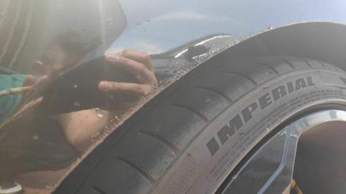

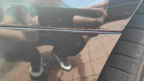

Hallo, ich habe den VfL 2007 a5.
Ich habe Rost am Kotflügel an der hintersten spitze und am Radlaufrand so kleine Bläschen. Jetzt habe ich gesehen das die ganze Seite bis zur asäule ein einziges Stück ist. Was darf sowas Kosten? Es ist wirklich nur die Spitze hinten und der Radlauf auf der rechten Seite. Desweiteren hab ich 2 1 Cent Große Blasen. Und an den domen kann man sowas richten?
Vg

Mach mal Fotos vom Rost. Die Blasen könnten Zinkaufblühungen sein.
Rost ist untypisch,check mal die Lackdicke,evtl auch mal mit einem schwachen Magneten testen (ausser Kotflügel VA u.Motorhaube) hatte vielleicht mal eine Reparatur

Das muss großflächig abgeschliffen werden, dann sieht man erst inwieweit da was durchgerostet ist. So schlimm wie das jetzt aussieht, rostet das Auto an den Stellen schon ein paar Jahre. Zu spät reagiert.
Folieren kannst du so vergessen, da bekommt man die Folie nicht ordentlich glatt gezogen an den Stellen. Das muss daher vorher definitiv fachmännisch behoben werden. Wenn das nicht vernünftig gemacht wird und der Wagen weiter rostet geht dir an den Stellen sonst die Folie ab.
Wie CAHA_B8 schon sagt muss man das erstmal abschleifen und begutachten lassen. So wie das für mich aussieht rostet das wirklich schon länger, dementsprechend wird man da nichts mit Smart Repair machen können. Das wird eine größere Sache.

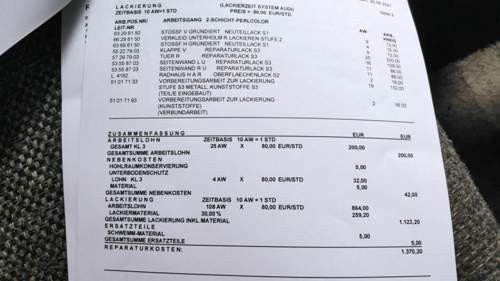

Ja deshalb möchte ich es erst ausbessern lassen. Was kostet so eine größere Sache? Kommt man da mit 1000€ hin?
Vg
Ich würde erstmal mit 2000€ rechnen. Das variiert aber sehr stark je nach Werkstatt. Und im Moment kennt niemand den Aufwand.
In dem Status ist das schlecht abschätzbar.......CAHA_B8 hat es schon auf den Punkt gebracht,danach kann man erste Prognosen geben.Hinzu kommt ja noch das Beilackieren und auch das Konserviren.

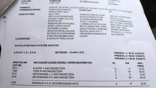

Themenstarteram 25. Juni 2021 um 18:26
Habe jetzt einen Kostenvoranschlag 1650 Euro inklusive neulackierung von einem neuen bodykit und Rostentfernung. Dabei entferne ich Türverkleidung Rückspiegel und bodykit selber
