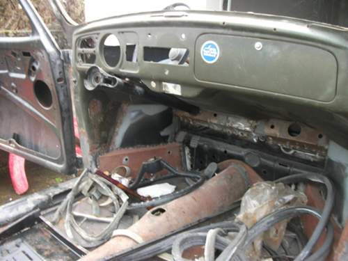

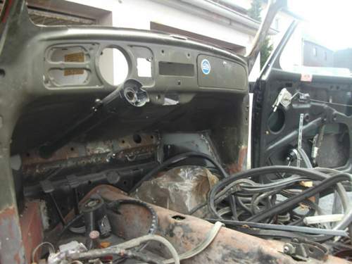

Guten Abend zusammen,
Habe heute wieder etwas Zeit in meinen Käfer 1302 gesteckt aus dem Baujahr 1971.
Habe den Kotflügel vorne Links abgenommen, Federbein und Radaufnahme demontiert.
Als ich dann freie Sicht auf alles hatte kam die Katastrophe zum Vorschein.

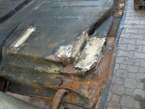

Meint ihr das ich die Löcher sauber ausscheiden kann und dann zubraten oder gibt es ein Reparaturblech?
Habe mich gefragt ob man das überhaupt wieder ganz kriegt da es so aussieht als ob ein Teil der Achse da mit befestigt ist.
Habe Fotos angehängt und würde mich sehr freuen über Tipps und Vorschläge von euch :)

Ja, ist machbar. Dauert aber so 2-3 Jahre.
Besser wäre nicht angedangen zu haben... aber dieses Grauen sollte man auch mit Kotflügel gesehen haben?!?
Da frage ich mich doch ein wenig, was der TÜV Prüfer da bei der letzten HU gemacht hat? Der Schaden ist doch definitiv schon älter! Oder war das Auto die letzten Jahre nicht zugelassen?
Fahrzeug wurde 1990 abgemeldet und stand bis vor 2 Jahren in einer Scheune. Seit 2 Jahren steht der Wagen in meiner Garage. Hab innen alles rausgerissen da gings schon los mit den ersten Löchern, aber noch im Rahmen.
Dieses Riesenloch im Radhaus wurde durch Unterbodenschutz verdeckt.
Wie ist die Vorgehensweise bei so etwas?
Weiterhin Danke für eure Antworten :)
Zerlegen bis zur letzten Schraube...
... dann entweder die Notbremse ziehen und alles wegwerfen...
... oder 2-3 Jahre investieren und wieder von Grund auf neu aufbauen.
Sei dir klar, daß dieses Wrack 30.000 Euro am Ende kosten wird. Minimum.
Falls du das nicht hast... siehe oben.

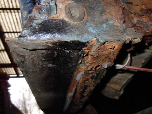

Aber ich habe schon einen ähnlichen Käfer gerettet, und das war so schlimm auch nicht.
Schweissen solltest Du aber können, oder jemanden kennen der es kann.
Blechteile kosten aber nicht die Welt.
Die Schweller müssen ganz sicher auch neu, da ist immer munter das Wasser reingelaufen.
Abheben müsstest Du schon, sonst wird die Arbeit schwierig.
Aber wenn der Lack noch brauchbar ist und Dich etwas Patina nicht stört kannst Du ja den Lack erstmal lassen wir der ist.
30.000 Euro halte ich für völlig utopisch vorausgesetzt Du kannst es handwerklich selber erledigen.

Wie zu sehen ist, wurde da ja schon früher mal was daran gearbeitet.
Wenn du wirklich an dem Käfer hängst, du Zeit und die nötigen Finanzen hast, dann mach die Arbeit jetzt aber richtig.
Will heissen: Motor raus, und das ganze Häuschen abheben. Neue Bleche Rein, Vorderachse überarbeiten. Die Seitenteile soweit nötig ersetzten oder auch nur Teile davon. Wie weit die Türschweller am Häuschen etc. noch intakt sind wird sich dann herausstellen.
Überall nur Blechflicken rein schweissen ist nicht das Gelbe vom Ei.
