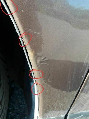

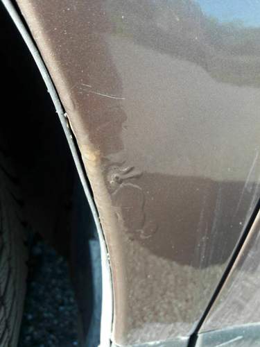

Hallo Forumsfreunde,
Habe einen XC 60 Bj 2011. Aufgrund einer rostfarbenen Spur vom rechten vorderen Radlauf zum Spalt Kotflügel/Beifahrertür sehe ich mir heute die Radläufe vorn genauer an und ich denke,mich tritt ein Pferd: ca 10 cm über den Schwellern rosten an identischer Stelle die vorderen Kotflügel. M.E. nicht aufgrund äußerer Beschädigung durch Steinschlag, sondern von innen , der Lack wirft richtig pockennarbenähnliche Blasen. Nun habe ich ja eine 12-Jahresgarantie gegen Durchrostung, befürchte aber Diskussionen , ob es eine ist oder nicht. Was meint Ihr, liegt der Fall klar? Hat jemand ähnliches schon erlebt? 8 Jahre! So schlecht war mein Opel damals nicht beieinander, und meine Volvos davor auch nicht.

Bilder würden helfen, dir auf deine Frage zu antworten.
Der 2009er XC60 meines Bruders (ca. 250.000km) rostet nicht einmal ansatzweise. Null.
Finde das bei deinem sehr seltsam!

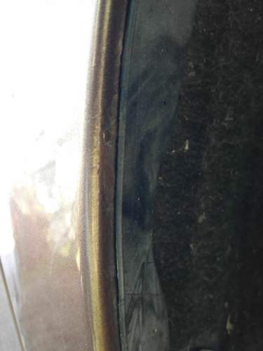

Hier sind die Bilder von den Roststellen
2-22-04-1
2-22-04-2
Wurden aus irgend einem Grund mal die Kotflügel-Innenverkleidungen demontiert?
Der Abstand zwischen Blech und Kunststoff passt m.M.n. nicht (zu groß, bzw. völlig wellig).
An meinem S80 liegen diese Verkleidungen an allen 4 Radläufen über die gesamte Länge, völlig Plan an.
Mögliche Auslöser für die Korrosion, könnten die kleinen Steine sein, die sich dort immer wieder sammeln und dann fleißig am Lack/Blech schaben.
Ich möchte dir hier bei Gott nichts unterstellen, aber es könnte auch ein Endprodukt grob vernachlässigter Lackpflege sein. Hast du den Wagen gebraucht gekauft?
Jedenfalls sehr ungewöhnlich das ganze!
Themenstarteram 22. April 2019 um 14:24
Hallo nordisk,
Das Auto habe ich neu gekauft. Pflege: oft Waschanlage, aber 2-3 mal im Jahr ( mehr geht aus Zeitgründen nicht) Handwäsche mit Einwachsen. Zum Punkt Demontage der Kotflügel fällt mir nur ein, dass ziemlich am Anfang mal der Keilrippenriemen gerissen ist. Zur Erneuerung des Riemens und des Riemenspanners muss man ja meines Wissens die Radhausverkleidung abnehmen. Mir ist das Ganze ein Rätsel. Im Mai habe ich Servicetermin, da wird es ein Gespräch mit dem Freundlichen geben.

also für meine Begriffe kommt der Rost von innen. Äußerliche Beschädigung kann ich nicht erkennen.
Meine "Profieinschätzung". So sah es bei unserer Amazone vor Jahren auch aus. Kam von innen. Zwei Bleche übereinander, nicht richtig versiegelt und es "blühte".
