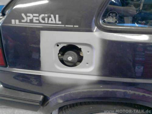

Letzteres gab es bereits beim Golf II und/oder Seat Arosa (siehe Bild 1 + 2) ---> VW hat nichts dazu gelernt bzw. es beim Lupo zu gut gemeint, denn dort gab's auch hinten Radhausschalen und Vollverzinkung ---> kein Rost!, nicht mal nach 15 Jahren.
Der Austausch des rechten Seitenteils ist volkommen übertrieben und macht das Auto eher schlechter als besser, da ALLES auseinander genommen und wieder zusammengesetzt (mit Schweißen, Lackieren, Montieren etc.) werden muss: Hilfe!!!
Bild 3 zeigt ganz schön an einem Golf II, wie eine Reparatur mit Reparaturblech aussehen kann.

Arosa-rost-tank
Arosa-rost-tank-radhaus
Golf2-reparaturblech
