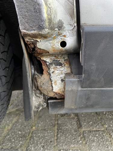

Hallo, bin neu hier und an meinem Passat Variant BJ. 2005 ist kein Rost zu finden, ausser hier…
Was kann ich selber unternehmen??
Danke
Liebe Grüße
Beifahrerseite rechts hinten unten

Da kannst Du selber eigentlich nichts unternehmen, es sei denn, Du bist Karosseriebauer/Feinblechner.
Laß das ansonsten von einer Firma machen.
Und kontrolliere umgehend die drei anderen Ecken...
Themenstarteram 9. Juli 2024 um 11:10
Okay, habe es zunächst wenigstens entrostet
Liebe Grüße
Beantworte auch die Frage, wie lange der Wagen noch bis zur nächsten HU hat und ob Du ihn dann noch mal für weitere zwei Jahre reparieren lassen willst, also wieviel Geld Du reinstecken willst. Dafür sollte sich auch mal ein fachlich versierter Freund den Wagen insgesamt anschauen, ob sich das alles auch noch lohnt. Also nicht erst an einem Ende anfangen und glauben, dann ist er fertig, und dann treten nach und nach noch diverse weitere teure Baustellen in einem Fass ohne Boden zu Tage. Bremsen, Ölverlust, weiterer Rost, Zahnriemen, Antriebswellen-Manschetten, ausgeschlagene Achslenker, Spurstangen, Reifen . . . eben alle üblichen verdächtigen Stellen an diesem Modell.

Ist doch nur der Kotflügel? Meine Frau fährt die regelmäßig kaputt, wir haben immer lackierte in Wagenfarbe für 120€ gekauft. Ist nicht ganz perfekt, aber dann rostfrei:)
@gehrtz123 schrieb am 12. Juli 2024 um 10:27:55 Uhr:
Das ist hinten rechts...
Ah, ähm ja dann:) schlecht. Schweiß und Lackierarbeiten sehr teuer, habe in meinen Golf gerade 3000€ versenkt, zwei mal neue Schweller und Dach und Seite lackiert. Aber das sollte sich noch recht einfach beheben lassen. Bei mir hat noch der halbe Unterboden gefehlt:)
Immer wieder diese Dreckdepots in den Radläufen. Ein Bekannter hat vorne für einen audi S3 links/rechts auch 3000.- dafür gelassen.
Wenn man das rechtzeitig weiss, lässt sich noch viel retten.
Hinten gibt es von Klokkerholm ein Reparaturblech.

Das gleiche steht mir auch bevor, im Oktober ist Tüff. Ich warte aber noch in der Hoffnung auf einen Parkrempler. Ansonsten soll mir ein befreundeter Kfz-Meister im Ruhestand ein Rep-Blech einschweißen, Grundierung und Lack mit der Walze mach ich selbst. Das reicht dann bis ans Ende des Autolebens...
