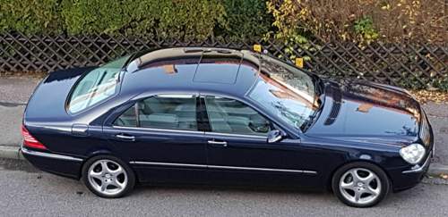

Themenstarteram 20. Januar 2020 um 9:44
Auf YT hat jemand eine interessante Theorie hinsichtlich Durchrostungen am Schweller aufgestellt.
Ab ca. 12:40 https://www.youtube.com/watch?...
Ist das plausibel mit diesem Schlauch und sind Fahrzeuge ohne Schiebedach dann besser dran?
Das Exemplar im Video ist ein später 320 CDI Mopf mit allgemein beklagenswertem Pflegezustand.
