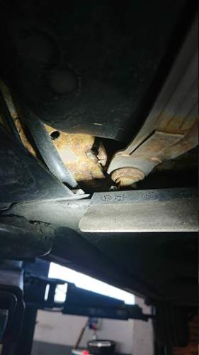

ich habe mir im Mai einen 330i Schalter mit dem schönen N52 zugelegt. Das Auto war günstig, hat aber auch einige Problemchen und Schönheitsfehler. Einiges davon habe ich bewusst in Kauf genommen und selbst ausgemerzt, anderes erst bemerkt als ich den Wagen eine Weile gefahren bin.
Auf die Bühne habe ich ihn bei der Probefahrt nicht genommen. War mein erster Gebrauchtwagenkauf und seitdem habe ich einiges dazu gelernt. Wie auch immer: Mein Hinterachsträger rostet. Von dem was ich beurteilen kann ist nichts durchgerostet, das Ding ist dennoch gut braun von den Kanten kommend. TÜV vor zwei Jahren gab es ohne (schriftliche) Anmerkungen des Prüfers. Da ich das Auto eine Weile fahren will (und muss, damit das Auto finanziell noch halbwegs Sinn macht) soll da im Frühjahr oder Sommer was dagegen getan werden.
An der Karosserie am Unterboden ist soweit nichts wildes, an manchen scharfen Kanten erkennt man dass es langsam beginnt, aber das sollte nichts ungewöhnliches sein für ein 15 Jahre altes Fahrzeug. Denke das ist gut zu beheben und zu konservieren, da mache ich mir keine Sorgen.
Beim Hinterachsträger stellt sich mir aber die Frage: Ist der Hinterachsträger einigermaßen gut erreichbar? Ich habe das noch nie gemacht und würde den HA Träger in einer Werkstatt machen lassen da es ordentlich werden soll. Außerdem habe ich keine Bühne oder Grube, an der ich groß mit Rostumwandler, Fett oder Wachs hantieren kann. Wer das in meiner Umgebung macht ist noch fraglich, aber Karosseriebauer und verschiedene Oldtimer Aufbereiter gibt es hier zur Genüge.
Habt ihr Erfahrung mit sowas und könnt mir einen groben Rahmen geben, ob das an einem HA Träger machbar ist, und in welcher Größenordnung man sich bezügl. Kosten bewegt? Alternative wäre einen revidierten HA Träger einzubauen, was natürlich kostenmäßig extrem reinhaut. Solange der alte nicht durchgerostet ist, ist das für mich eigentlich keine Option.

Vielen Dank! Den ersten kannte ich schon, habe allerdings nicht bis zum Ende gelesen da ich dachte es geht nur um die Durchrostung. Nach den Threads überlege ich mir es im Frühjahr doch selbst anzugehen. Flex mit Stahlbürstenaufsatz, Bürste, Schleifpapier etc. besorgen und mal einen Tag auf der Hebebühne verbringen. Dann Rostumwandler zum Pinseln und für schlecht zugängliche Stellen zum Sprühen und darauf dann ein Fett oder Wachs.
Habe zwar keine Erfahrung aber auch keine zwei linken Hände. Materialeinsatz ist ja auch verschwindend gering, das ist mir dann einen Versuch wert. Zum Glück ist die VA beim e90 aus Alu, denn die V förmige Strebe vorn beginnt auch schon zu gammeln. Die werd ich aber einfach tauschen, da gibt's ordentliche gebrauchte Teile für weitaus weniger Geld als mir zwei Stunden Arbeit wert wären.

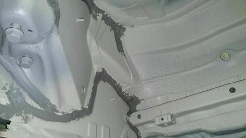

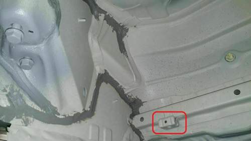

Im Anhang der Unterboden meines E93 aus 06/2007.
Gut, Foto ist aus 2018, aber da war er auch schon 12 Saisons auf der Straße.
Zugegebenermaßen kennt er allerdings kein Streusalz.
