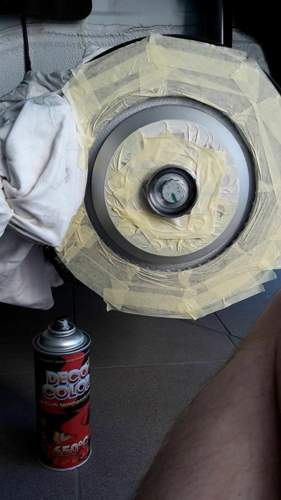

Die meisten aus dem Zubehör sind in der Qualität der Rostvorsorge besser als der Krampf von Audi.
Wenn du dann noch sichergehen willst, einmal vorm Einbau drüber lackieren :)

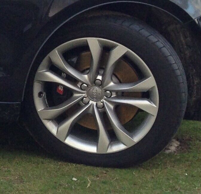

Hier mal ein Bild wie es nach einer Stunde an der See ausgesehen hat und es ist kein Wasser drangekommen.
Einmal bremsen und es ist alles weg.
Flugrost, der gleich wieder weg ist, scheint wohl nicht das Problem des Themenstarters zu sein.

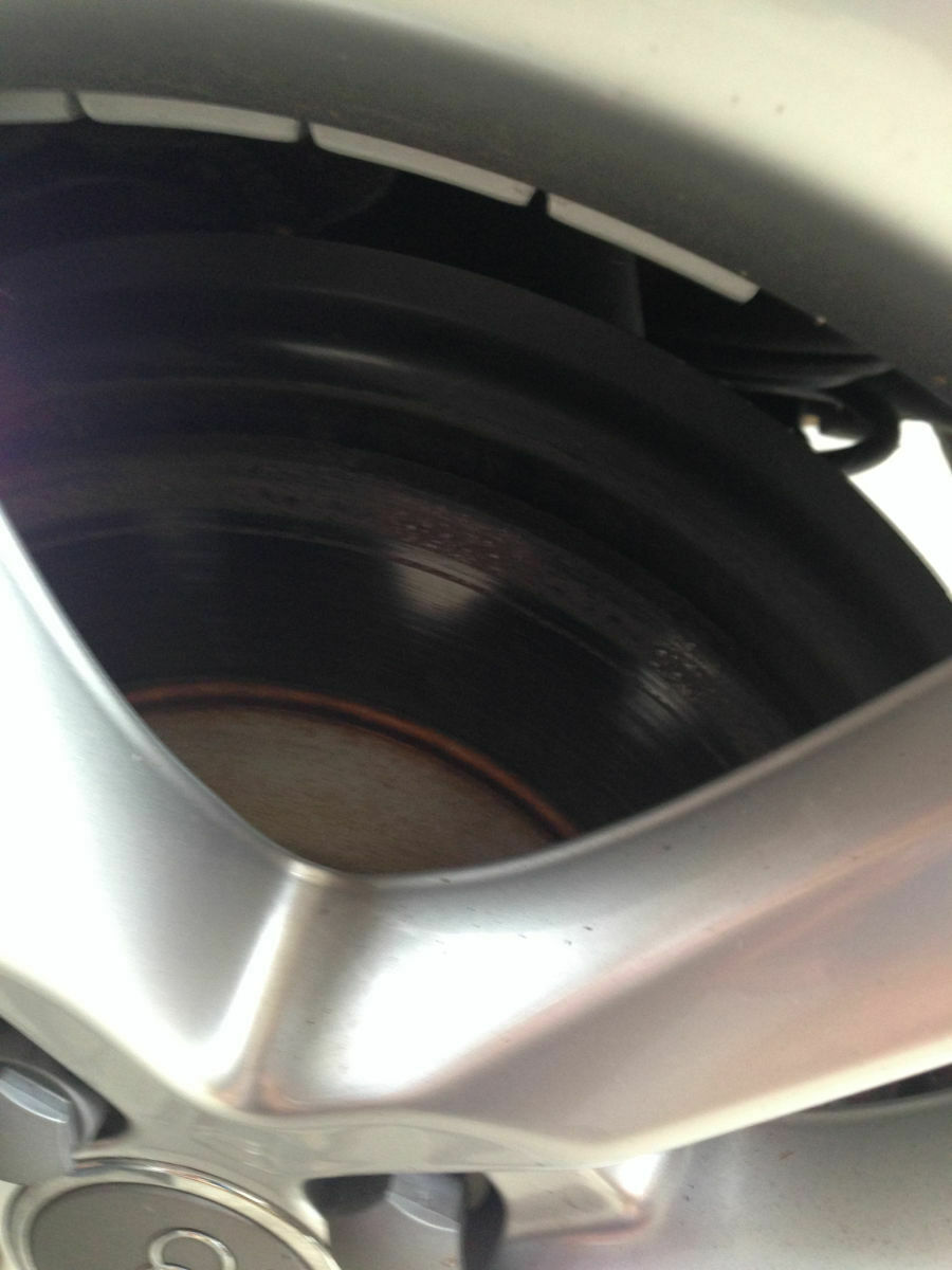

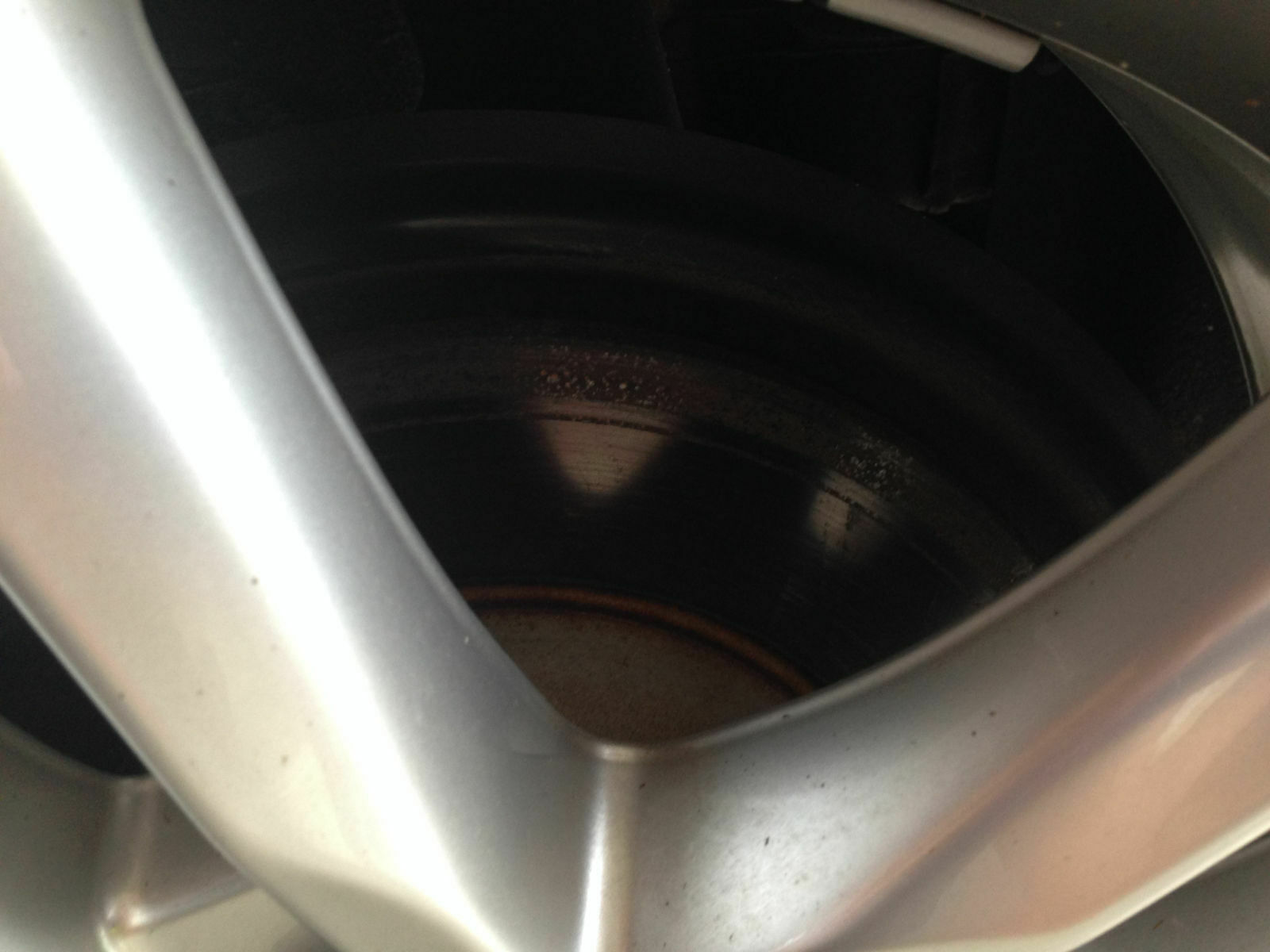

Bei meinem TT (Quattro) - gekauft im Herbst 2015 - hatte ich ebenfalls bemerkt, daß trotz gewollt kräftigem Einsatz der Fußbremse die hinteren Scheiben rostig bleiben und nur an ein paar Riefen blank werden. Ergo: Der TT bremst hinten viel zu wenig.
Habe das beim Freundlichen vorgetragen und ein Achselzucken "ist halt bei dieser Gewichtsverteilung so" bekommen. Bzw. "wenn wir das so einstellen, daß hinten mehr gebremst wird, dann wird er vermutlich ins Übersteuern kommen.."
Diesen TT habe ich wegen meiner PS-Vollmeise Ende Mai gegen einen TTS eingetauscht und siehe da, nun sind die hinteren Scheiben ebenfalls blitzeblank. Geht doch!
@Michl: Guck Dir doch mal vergleichbare TTs - wenn möglich bei Deinem Händler - an. Und wenn man da eine "Streuung" feststellen kann, ist es eben doch eine Sache der Justierung der Bremskraft.

Also meine Bremsscheiben sind blitzeblank nach jeder Fahrt. Den Bereich der Nabe habe ich vorsorglich mit silbernem Ofenlack besprüht. Kann es sein, dass ihr zu zaghaft bremst? Ich fahre öfters mal sportlich, wenn es der Verkehr zulässt und habe keine Probleme.
