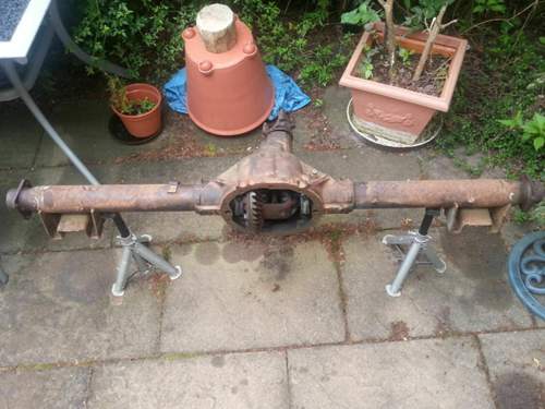

die Hinterachse des Camaro stand ja nun ne ganze Weile draußen auf der Terasse meiner Eltern. (waren es 2 oder gar 3 Jahre??)
Heute hab ich mich entschieden sie einigermaßen weit auseinander zu nehmen, so das der Sandstrahler sie vllt eher strahlen und lackieren möchte, weil nicht mehr so schwer und unhandlich.
Hab das Diff Cover abgemacht, und schon das Öl das kam war Pechschwarz, nachher dann nur noch stellenweise Schwarz (siehe Bild).
Das blöde ist jetzt, eine Hälfte des Tellerrades ist angerostet, und das doch recht kräftig. Per Hand kann ich nur bis zum Rost drehen, dann klemmts Tellerrad mit dem pinion.
Kann ich eigentlich das Ventil oben im Korb irgendwie geschickt entfernen oder wird mir die Plastik auf jeden Fall zerbröseln sobald ich versuch das rauszuziehen?
Nun die Frage, was mach ich da denn jetzt? (siehe Bilder)
Als ich die Achsen rauszog viel mir auch auf, dass der Simmering von 1978 ist, immer noch gut aussieht und eine der Achsen nur eine winzige Riefe dort hat wo der Simmering sitzt. Lagerflächen sind total plan
Immerhin eine gute Nachricht.
Denkt ihr es ist ne gute Idee die Achse strahlen und lackieren zu lassen, solange das Differential und alle Lager noch drin sind?

Stell das Ding mit dem Deckel nach oben hin, kipp Diesel bis zum Stehkragen rein und lass es ein paar Wochen wirken.
Mit Glück sieht es danach aus wie neu.

Nö, das ganze Differenz vollmachen. Rost zu lösen, dauert immer, deswegen kann man die meisten Wundermittel auch vergessen, der entscheidende Faktor ist Zeit. Und hey, darauf kommt es jetzt doch auch nicht an.
Schau mal nach, woraus die meisten Rostlöser bestehen: Petroleum! Kannst du auch nehmen oder mischen, aber Diesel dürfte billiger sein.
Frag mal einen Profirestaurator. Vorgewärmter Diesel mit wochenlanger Einwirkzeit löst so ziemlich jede Verbindung.
Riecht halt nicht so toll, sollte man also nicht im Schlafzimmer machen, aber probiere das mal aus.

Kernschrott oder Rost entfernen mit runterschleifen ( Bild 5 ).
Ob sich das lohnt ?
Eher nicht.
Runterschleifen == Unwucht
Hmn...das ist aber ganz schön heftig angegriffen. Bekommt man sowas mit Sandstrahlen überhaupt noch runter ohne sich die Oberflächen zu zerschießen?
Sandstrahlen, sollte das Gehäuse und andere Anbauteile wie Ankerplatten und Federaufnahmen werden. Das Tellerrad Sandstrahlen werd ich nicht
Ja, ist nun echt die Frage, ist das Tellerrad wirklich Schrott oder kann ich es doch noch irgendwie retten? Ich muss gestehen, ich hab keine große Lust da ein neues Diff einzubauen.
Super.....gestern für nen fuffi meine HA weggeben damit sie aus dem Weg ist......
Das Tellerrad ist m.E. hin. Rost ist ausser bei Kupfer nie oberflächlich, jeder Pickel geht wie im Gesicht eines Teenagers auch in die Tiefe...und das vertragen so Teile garnicht

Wenn du das ding Strahlen lässt solange die lager und das Diff drinn ist, kannst du nachher alles zerlegen und säuber. Also kannst du gleich den ganzen Achskörper leer räumen, das Gehäuse strahlen lassen, und bis das wieder kommt die Teile die du ausgebaut hast entrosten.
Das Kegel und Tellerrad mit einer Drahtbürste sauber machen und dann mal schauen wie es aussieht, danach einölen. Bei den Lagern ist der Rost schlimmer.
INteressanterweise ist nur dieser Teil des Tellerrades, sowie der Teil des Carriers verrostet. Das Pinion is blank, Spider gears blank, der pin und die Schraube die ihn hält blank. Auch die Lager sehen und fühlen sich blank und sauber an.
Ich hab das grad richtig im Kopf, dass die Carrierlager nur mit den Shims drin sind, und auch keine gepressten Lagersitze oder sowas dran haben?
Denn das pinion und sein crushed sleeve möcht ich echt nich entfernen und neu einstellen.
Das andere wäre schon ne Möglichkeit zu entfernen und wieder einzubauen, sofern ich es sauber bekomm und der Rost keine Grater hinterlassen hat.

Rost ist wie Keramik, sehr hart.
Das Diff muss auseinander, komplett gereinigt werden.
Die Zähne erstmal mit Rostlöser einwirken lassen und nach einem Tag mit Schleifflies vom Rost befreien.
Wenn dann noch einige Korrosionsnaben in den Flanken zu sehen sind ist ein neuer Radsatz fällig.
Trockeneis bringt bei Rost nichts, höchstens Wasserhochdruck mit einem leichten abrasievem Mittel kann Rost von den Bauteilen lösen.
Andreas
Kegel- und Tellerräder sind aus einem gehärteten Metall und speziell aufeinander eingeschliffen. Aufgrund der hohen punktuellen Belastung der Zahnflanken genügt die kleinste Beschädigung um die Räder zu fressen anfangen zu lassen. Wahrscheinlich würde es auch Geräusche geben.
Das günstigste wäre wohl wirklich eine gebrauchte, gute Achse. Reinigen plus neues Diff plus neuen Ring und Pinion dürfte teurer werden.
