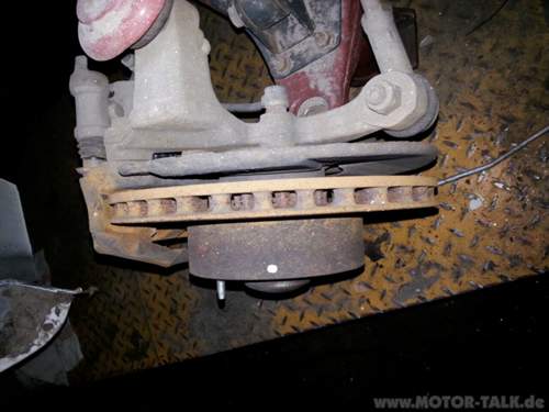

Hallo liebe Motortalk- Gemeinde,
als ich heute morgen mal wieder mein Golf V untersucht habe, ist mir was aufgefallen, was eigentlich nicht normal sein kann.
An beiden Bremsscheiben vorne hat sich ein Rostring gebildet der ca. 5-6mm breit ist. Wie auf dem Foto gut zu sehen ist, ist vom Bremsbelag etwas abgebrochen. Das Fahrzeug ist nicht mal ein halbes Jahr alt. Nun hab ich mir gedacht machst mal auf einer abgelegenen Straße ein paar Vollbremsungen um die Beläge wieder an die Scheibe zu drücken. Hat aber leider nix gebracht ausser dem üblichen Reifenverschleiß. ;-)
Ist das ein Garantiefall?
Für rege Antworten bin ich sehr dankbar.
Grüße aus dem Süden
Ramboss

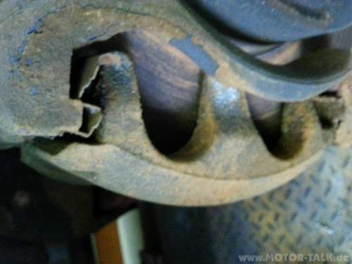

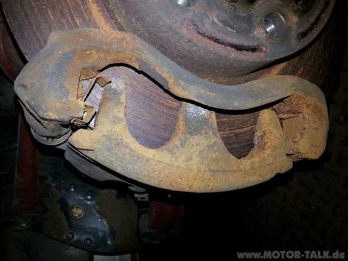

Für mich sieht es auf dem Bild auch nach einem Schaden des Bremsbelags aus.
Der Bremsbelag scheint auf Höhe des Rostrings nicht mehr zu packen.
Damit würde ich mal schnell zum fahren.
Bei Bremsen gibt VW bis max. 10tkm Kulanz.
Aber auch nur, wenn die nen guten Tag haben. Ist halt ein Verschleißteil....
Denke auch, dass da was vom Belag abgebröselt ist und er so da nicht mehr anliegt.

Verschleißteil hin, Verschleißteil her, das gilt alles nicht.
Das ist hier eindeutig kein Verschleiß, sondern ein Schaden. Der Bremsbelag hat sich teilweise aufgelöst und in diesem Bereich
liegt er nicht an der Bremsscheibe an, so dass sich dort Rost ansetzt.
Es wird bestimmt der Einwand kommen, dass man sich einen Stein eingefangen hat, der zwischen Scheibe und Belag eine
Rille gefräst hat, gratuliere, es war bestimmt ein Diamant.
Gruß, Vaio 105

Keine Frage, man erkennt ja regelrecht die Bruchstelle.
Würde versuchen auf Materialfehler tauschen zu lassen ...

Aber, hast Du denn irgendwelche Probleme hinsichtlich der Bremswirkung? Der Belag trägt sowieso fast nur im Bereich der Bremskolben, normalerweise müsste sich das mit zunehmenden Verschleiß wieder egalisieren.
Hatte so ein ähnliches Tragbild mal bei einem älteren Auto (aber auch mit neuen Scheiben und Belägen). Am Anfang alles blank, dann kurze Zeit einen Rostring. Nach einigen tausend Kilometer war wieder alles blank. Während der ganzen Zeit keine Veränderungen hinsichtlich der Bremswirkung.
Ich würde da nicht von fehlender Bremsfunktion und Sicherheitsrisiko reden. Ist denke ich eher ein Schönheitsfehler (wie geschrieben, unschön genug und das Verhalten der Werkstätten ist so auch nicht i.O.).
