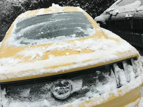

Fahre Meinen Mustang weiterhin everyday, das ganze Jahr. Nun ist bei mir auf der Innenseite des Kofferraumdeckels, am Rand ein Problem aufgetaucht. Der Lack geht da offensichtlich ab, entsteht oder entstand da bereits Rost ? Mir ist das bisher nicht bewußt aufgefallen. Hab diese Flecken nicht wirklich registriert oder als Verschmutzung ausgeblendet.
Ist das nicht weiterhin eine Garantieleistung ? Kaufdatum (neu) war ja im Juli 2017.
Tempimagedpnerw
Ja, da solltest du langsam tätig werden, sonst beginnt es hier zu rosten.
Und nein, das ist kein Garantiefall. Die berühmte "Durchrostungsgarantie" greift nur, wenn er von innen nach außen durchrostet. Das ist bei allen Herstellern so.
