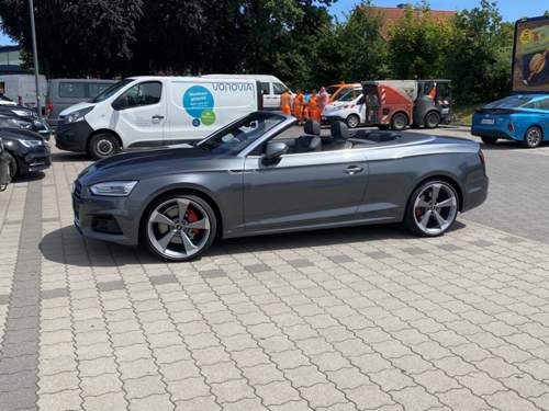

@Hausmeister01 na das nenn ich mal eine saubere Arbeit.............
@Cokefreak schrieb am 3. April 2023 um 17:15:02 Uhr:
Dem stimme ich zu. Das Ergebnis ist gut nur finde ich passt die Farbe nicht so gut zu deinem Cab. Vor allem bei den 20" springen einem die roten Sättel zu sehr ins Auge. Deinem Cab würden komplett schwarze Sättel viel besser stehen. ... Geschmäcker eben ;)
Och... wie du schon schreibst, Geschmäcker eben... dann hätte ich die Sättel auch im Originalzustand belassen können ;)
Ich find´s ganz stimmig so.
Die Bleche hinter den Bremsscheiben werde ich nochmal schwarz lackieren.
