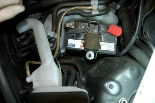

Hallo liebe Mercedesfans, ich habe ein kleines Problem zu dem ich gerne Eure Fachmännische Meinung gehört hätte
Kurz zu den Eckdaten:
S211 Bj 2005 Vormopf 129.000Km, Batterien ziemlich genau 4 Jahre alt. Fahrleistung im Jahr 5-6 Tkm, relativ lange Standzeiten (1-2 Wochen)
Die Tage überraschte mich mein Wägelchen mit der roten Batterie im Display mit dem Hinweis "Werkstatt aufsuchen" Hm,, die Meldung das Komfortfunktionen ausgeschaltet sind hab ich öfters wegen der Standzeiten, aber das rote Symbol noch nicht *hilfe*
Die hintere Batterie wird regelmäßig mit dem Mx5.0 aufgeladen und scheint i.O. zu sein. Die vordere "Sbc-Notbatterie" habe ich allerdings gänzlich vernachlässigt - Asche auf mein Haupt.
Dann habe ich beide Batterien im eingebauten Zustand (hab da so Verbinder dran vom Mx5.0) voll aufgeladen. Die Meldung hat sich nicht mehr blicken lassen.
So gut 2 Wochen später hatte ich Sie heute wieder. In rot mit dem Hinweis Werkstatt aufsuchen
Die Batterie hinten hat laut KI 12,4 V , wenn der Motor an ist zeigt die Anzeige 13,7 im Standgas.
Vor einer Woche bin ich 70km Landstr. gefahren, dann stand der Wagen eine Woche. Grade beim Anschliesen des Mx5.0 an die Sbc Batterie ging die Anzeige vom Ladegerät recht fix voran, so als wenn die noch recht voll geöaden wäre - das macht mich stutzig.

Wir haben die Batterien getauscht ohne jedes Anlernen, das brauchts auch nicht ( Sonderpublikation der Akku Fabrik Moll für Interessierte www.moll-batterie.de), funktioniert seit Jahren. Ich würde die Spannung der SBC Batterie mal bei laufendem Motor messen, ob die eigentlich geladen wird. 13,7 V ist schon knapp, alle Verbraucher im Leerlauf anschalten und schauen, wie weit die Spannung runtergeht, vielleicht liegt da der Fehler(Lima).

Wie wäre es denn mal mit dem Batterie Test für die SBC-Batterie? Die ist sicher schon 11 Jahr!?
4 Jahre alt, die wurde aber nie geladen wie die hintere.
Trotzdem Batterie-Test (Kapazität), beide. 13,7V ist auch nicht wirklich viel, darüber nachdenken, den Regler (Schleifkohlen) der LiMa zu tauschen. Dann kannst Du Dir evtl. das ständige Nachladen das eine oder andere Mal "klemmen".
Im übrigen, beim vorMOPF - Batteriesteuergerät nach Batterietausch neu anlernen. Sonst behandelt es Deine neuen Batterien wie die alten, ausgelutschten, was die neuen Batterien schnell wie Deine alten Batterien aussehen läßt.
Oha, wie lerne ich das denn neu an ?
Du brauchst eine Fahrzeugdiagnose dazu (SD, Delphi, Bosch, ...). Entweder eine kaufen (Chinaware <100€, SD 400-600€) oder mal in einer Werkstatt vorbeischauen, dem Mechaniker einen 10er in die Hand geben und die Anlernroutine kurz laufen lassen.
Schreibe doch mal @maxtester, der kennt sich gut mit Diagnosen aus, vielleicht hat er eine bereits fertig konfiguriert für Dich. Kannst Du aber auch selbst kaufen und einrichten. Funktioniert oder funktioniert nicht Eine Diagnose ist sinnvoll, bei diesen alten Hobeln, sonst geht es schnell ins Geld. Eine billige Diagnose reicht zu 90% aus.
Die Spannung fällt um 0,1V ab. Lüftung/Klima/Aps50/Radio an. Viel mehr hab ich nicht
Batteriesteuergerät im Kofferraum geht auch gern mal Kaputt/korrodiert (Vor allem wenn sich warum auch immer etwas Feuchtigkeit unter der Reservemulde gesammelt hat)
Ohne das jetzt nachgesehen zu haben würde ich sagen das das perfekt sein wird. Der Wagen steht immer trocken umd wird zuviel gepflegt
Gucke heute trotzdem rein. Am Freitag werde ich ,mal den Speicher auslesen lassen
