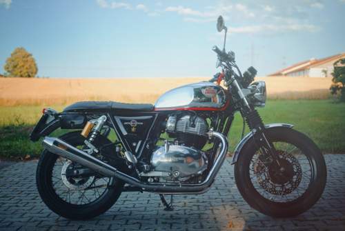

ich habe mir im Juni 2020 eine RE 650 Interceptor gekauft. Bin mit ihr eigentlich zufrieden und wurde schon sehr oft von anderen Motorradfahrern angesprochen, u.a. dem Fahrer einer fetten Harley, der in Bonn an einer Ampel neben mir anhielt und meinte, das meine Interceptor sehr gut aussehen würde. Oder ein Rollator-fahrender Oppa war von meiner Interceptor richtig begeistert und erzählte mir an der Tanke von seiner Adler anno Dingenskirchen. ;-)
Aber leider gab es schon Probleme mit der Technik und auch den Garantiebedingungen, denen ein beknackter Wartungsplans zugrunde liegt. Selbst der Importeur KSW aus Österreich ist laut eines Telefonates mit denen mit diesem Wartungsplan nicht zufrieden.
Technikproblem: Kilometerstand 2.800 - Samstagabend gegen 20 Uhr in der tiefsten Eifel (zwischen Daun und Nürburgring) riss an der Umlenkung des Schalthebels eine Schraube ab, wodurch der Schalthebel bis zum Boden herunterhing. Schalten war natürlich nicht mehr möglich. Glücklicherweise hatte ich über meine Kfz. Versicherung einen Schutzbrief. Zu diesem Zeitpunkt war noch nicht bekannt, dass alle Royal Enfields während der Garantie zusätzlich auch einen Schutzbrief haben. die Kosten für meine Rückkehr in den Kölner Raum per Abschleppdienst wurde von meinem Schutzbrief übernommen, hat aber mehrere Stunden gedauert.
Bei Km-stand 3.500 hatte ich wieder in der Eifel (bei Gemünd) einen Plattfuß am Hinterrad. Ein Grund war nicht zu erkennen. Wieder musste mein Schutzbrief einspringen.

Kannst du mal bei Deiner was ausprobieren, wenn du im leerlauf das Gas schnell und minimal zupfst, damit du so eine winzige Drehzahl erhöht bekommst, also quasi wie ein Lebenszeichen, kurzes aufpöttern um 100-200udm. Geht deine dann aus?
Hallo Flosx16v,
habe auch bei meiner neuen Interceptor diese Eigenart festgestellt. Beim Abbremsen und kurz vorm Stillstand bei gezogener Kupplung, darf ich nicht leicht Zwischengas geben weil sonst die Drehzahl nach kurzeitiger Erhöhung unter des Minimums abfällt und der Motor ausgeht. Dieses Verhalten kenne ich von anderen Motorräder nicht. Es nervt so was gewaltig. Habe den Händler gefragt, er meint es sei bei Euro5 Motoren normal. Das stimmt aber nicht. Ist das nur eine Besonderheit der Royal Enfield 650? Hast Du in der Zwischenzeit etwas Neues erfahren?

Ich habe das nur auf einer Probefahrt festgestellt. Aus nem anderen forum habe ich aber gehört dass die Euro 4 Modelle das teilweise auch haben/hatten und bei manchen mittels Softwareupdate keinerlei Probleme mehr da waren.

Moin,
ich hatte auch das Problem mit dem "Ausgehen", bei meiner Euro5 Maschine wurde ein ECU Update gemacht und seitdem war das Problem behoben.
Zu den Service-Intervallen: ja das ist schon heftig. Bei mir passt das relativ, da ich ca 10tkm im Jahr abspule. Meine Maschine würde im April 2022 gekauft und jetzt sind 18tkm runter, die 20tkm Inspektion steht jetzt im nächsten Monat an.
Aber die Kosten sind schon heftig für zwei mal Inspektion im Jahr.
Ansonsten bin ich mit der Maschine zufrieden. Optsich habe ich aber eine Menge machen müssen: Schutzbleche, Blinker, Rücklicht, Sitzbank, Auspuff (ZARD), DNA Luftfilter, DID premium Kettensatz...
Was mich am meisten nervt ist dass ich außer dem Händler keine freie Werkstatt finden kann die mir mit meiner Maschine helfen kann (Inspektion etc.). Mein Händler ist relativ unfähig und abseits von der Garantie würde ich gerne zu einer anderen Werkstatt wechseln....nur will keiner RE machen :-(
