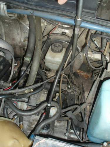

Hat jemand vielleicht ein Bild von dem Halter an der Getriebe ?
Wäre echt super weil es scheitert grade nur daran das ich das Motor nicht raus nehmen kann..
Und an die Antriebswellen ??

Die Bremsleitungen kann man bisschen zur Seite biegen, dann kommt man da von oben mit der Verlängerung durch bis zur Schraube.
INBUS an den Antriebswellen ist Mist. der passt zwar rein, dreht aber leicht über. du brauchst ein VIELZAHN Bit für die Knarre..möglichst ein langes damit die Nuss nicht so nahe am Faltenbalg ist.

Okay super danke werde es morgen damit probieren hoffe das ich die Schraube nicht schon rund gedreht habe :/ Und kannst du mir bezüglich das motorhalter evtl auch ein Bild schicken welche schraube ich genau abschrauben soll weil wie gesagt an die obere sind Öl Leitungen im Weg
Wie gesagt..die OBERE (17er Kopf) muss raus. (siehe Foto, so kommt man da dran) Die Bremsleitungen kann man ggf. BIEGEN und zur Not gibt es für die Knarre auch noch ein Gelenkstück. Du musst den Kühlwasserbehälter abmachen und nach vorne hängen.
DoMi
