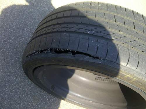

ich wollte mal meine heutige Erfahrung mit der RPA in meinem 520d schildern:mad:.
Nachdem ich heute morgen auf dem Weg in's Büro von der Autobahn abgefahren bin, hatte ich kurz darauf in der Stadt das "Gefühl" bzw. den "Eindruck", dass irgendetwas am Auto nicht stimmt. Irgendwie war das Fahrgeräusch laut und unkonfortabel. Ich vermutete sofort, dass ein Reifen an der Hinterachse platt war oder viel Luft verloren hatte. Also im Menü die Fahrzeuginfo's aufgerufen und die Reifenpannen Anzeige angesehen. Alle 4 Reifen wurden mir in der Anzeige als Grün, also i.O., angezeigt. Es gab auch keine Anzeige des gelben Warn-Dreieck im Kombiinstrument. An der nächsten Ampel klopfte dann ein Fahrradfahrer an meine Scheibe und meinte der rechte hintere Reifen sein "platt":(! Ich fuhr nach ein paar Hundert Meter sofort an die nächste Tankstelle und sah' mir die Sache hinten rechts an.

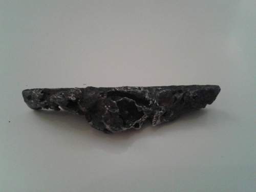

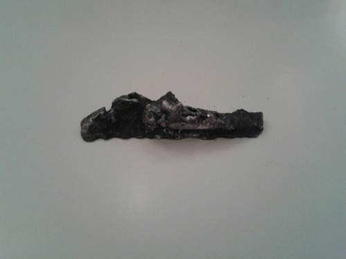

Was ich sah' war schon heftig:eek:! Aus dem inneren des Reifen, ragte ein mehrere Zentimenter großes Metall- oder Hartplastikteil heraus. Sah' aus wie ne' abgebrochene "Speerspitze" oder ne'n verbogenes, spitzes "Metallstück". Das Loch was zu sehen war, war in etwa Daumendick. Bei dem riesen Teil was da drin steckte, müsste die Luft eigendlich sofort raus gewesen sein, als sich das Ding in meinen Reifen gebohrt hatte!
Wie kann es also sein, das die RPA Anzeige mir hinten rechts einen intakten Reifen angezeigt hat:confused:? Wieso hat die RPA nicht "Alarm" geschlagen? Hat irgendjemand ne' Ahnung oder ne' Vermutung?
Was bringt so'ne Technik, wenn Sie nicht funktioniert? Die Sache hätte auch ins "Auge" gehen können:mad:.
Mittlerweile ist das "Teil" im innern des platten Reifen verschwunden. Ich bin mal gespannt was das für'n Ding ist. Wenn ich den Reifen abziehen lasse, werde ich mal ein paar Fotos vom "Reifen" und dem "Teil" machen und hochladen.

Ich kann nur mutmaßen warum das System nicht angesprochen hat. Ich würde auch hier die Schuld ggf. bei den RFT Reifen suchen.
Die RPA funktioniert ja durch Drehzahlunterschiede an den einzelnen Rädern, ermittelt durch die ABS Sensoren. Dein RFT Reifen hat aber so steife Schultern dass der Umfang vermutlich nicht weit genug reduziert wurde und das System nicht ausgelöst hat. Ggf. hat der Reifen auch zu langsam Luft verloren. Wo da die Schwelle ist müsste man mal testen oder nachfragen, jedoch ist das für mich die einzige Erklärung neben einem Defekt des eigentlichen Systems. Bei einem Non-RFT Reifen wäre der Reifen Sicherlich bei der Beschädigung deutlich platter gewesen und das System hätte ausgelöst.
Deswegen ist eben die RDC doch eine gute Investition da man eine deutlich feinfühligere Sensorik hat. Auch finde ich es sehr komfortabel, dass man sich nun spart auf verdacht an der Tankstelle den Luftschlauch anzuschließen. 1-2 mal im Monat die Seite aufgerufen und man kann sicher sein man fährt mit korrekt eingestelltem Luftdruck.

Leider ein weitverbreitetes Problem in einigen Foren
1. TE schreibt es war K E I N RFT
2. TE schreibt Beschädigung durch Gegenstand mit daumendickem Loch, also kein langsamer Luftverlust
3. Auto Motor Sport hat beide Systeme verglichen. Warnmeldung bei indirekter Messung bei 0,4 bar Druckverlust (VW). Bei Messung mittels Sensoren (Mercedes) Warnung bei 0,6 bar Druckverlust. Ich kann hier keine feinfühligere Sensorik erkennen.
