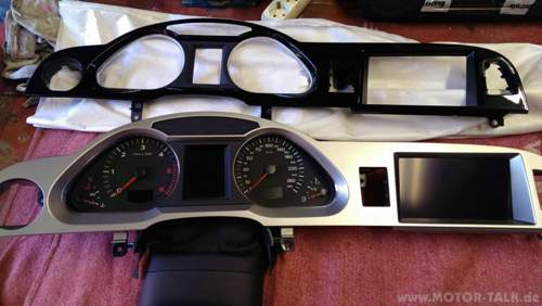

Hab das gerae hinter mir. Nur das ich meine hab in schwarz lackieren lassen weil die vom RS6 in schwarz 450,- kostet und die normale welche genau gleich ist nun eben nicht schwarz ca. 70,- kostet (soweit ich noch weis). Der Lackiere wir für das Lacken ca. 50,-. Aus und einbauen muss man es sowieso. Das aus und einbauen ist etwas kompliziert weil die oberen Schalter sehr fest sitzen und die Gitter unten auch. Gibt es aber im Wiki ne Anleitung dazu. Ich würde aber noch empfehlen das MMI Display ab zu kleben. Ich hab da dummerweise ein Kratzer rein gemacht. Und das schwarz glänzende nicht mit nem Lappen reinigen! Nur Microfaser oder Watte. Verkratzt sehr schnell.
Oder du kaufst dir gebraucht eine günstig anstatt zu lackieren. Passen müsste es. Es sei denn du hast ein FL A6. Da ist das MMI Display anders.

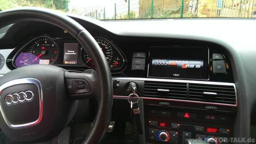

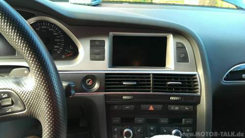

Guten Abend
Weiß jemand von euch ob die Originale rs6 Blende schwarz hochglanz in A6 Avant 3.0 TDI bj 2005 1:1 passen wird oder ist da was anders ?

Also es gibt zwei verschiedene Tachoblenden. Eine FL und eine VFL. Musst du schauen. Der RS6 hatte am Anfang auch noch die 2G Tachoblende. Die passt in den BJ2005 (habe ich auch so). Dann später gabs die 3G Version. Die hat andere Maße beim MMI-Display und ich glaube man braucht die anderen Taster.

Ja von 3G rs6 wird es nicht möglich sein es einzubauen ?
Schalter kann man ja tauschen kostet nicht die Welt aber was ist da am Display anders ?
Das Display hat andere Abmessungen. Kenne jemand der das Verbaut hat. Dann fehlt ein stück von deiner Schrift im Display.
ja, kann man einbauen. leider fehlt ich glaube unten ein kleines stück vom display.
