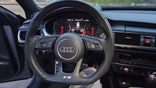

Moin, ich hab bis jetz nichts speziell dazu gefunden daher fragen ich mal so. Hat schon mal jemand beim A6 4g die mufu Tasten eingebaut wo statt dem Stern die Drive Select Taste (Rs6) ist? Weiß jemand ob das geht? Ob das das codieren kann oder ähnliches?

Ich bin ein wenig verwirrt. Das von Seaking1991 angehängte Foto zeigt doch kein RS6-Lenkrad, oder? Beim RS6 wird kaum "S-Line" auf dem Lenkrad stehen, sondern vermutlich "RS6" oder "RS6+". Zudem ist, abgesehen von Individual-Paketen, das Lenkrad im Rs6 noch etwas dicker und profilierter und zudem komplett in Lochleder gehalten.
Zur Frage: Ich habe noch keine Funktion gefunden, dass man im VFL das Drive-Select auf das Lenkrad codieren kann. Die Sterntaste ist ja nur ein Impulsgeber, die Steuerung dagegen sollte in einem Steuergerät hinterlegt sein.
Da, wie im Lenkrad-Nachrüstungs-Thread ausgiebig behandelt, die MuFu-Tasten des A3 im A6 nicht funktionieren (falls ich mich nicht irre), werden die MuFu-Tasten des oben abgebildeten Lenkrades auch im A6 nicht funktionieren. Somit vermutlich ebenso die "Drive Select" Taste nicht, ganz abgesehen mal von der fehlenden Codiermöglichkeit.

Nein das Lenkrad is aus verschiedenen zusammengesetzt....Das Lenkrad daher sind die mufu auch vom a6. Oder Rs6 was weiß ich...hab die ausgetauscht gegen normale mit Stern.

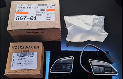

Hi Leute,
hab mich mal selbst umgeschaut und dann den Nachrüstsatz von kelectronic verbaut.
Funzt problemlos, bei mir merkt man es halt gleich weil ich auch den Auspuffsound verstellen kann ohne das man immer groß in das Navi muss.
Die Leute dort meinten es wird von Ihnen auch noch ein Satz kommen mit einem eigenen Taster in der Mittelkonsole, wie beim Q5.
Hab mich aber für den RS6 plus Look entschieden da man die Individualtaste sowieso nie nutzt (ich zumindest nicht ;)).
postet doch einfach mal die TN der MuFu tasten mit diesem driveselsect knopf, dann sehen wir weiter
sollte diese Teilenummer sein :4G0951523K
Bilder im Shop
