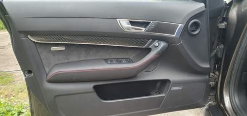

Hallo Leute, es ist mal wieder soweit, der Winter steht bevor und der Umbau soll weitergehen.
Folgende Sachen würden mich jetzt interessieren:
1. Hat schon mal jemand den Umbau auf die RS6 Schalensitze (mit Gurtdurchführung) durchgeführt?
--> Passen die alten Airbags? Habe mal gelesen, dass die Sitze nur teilelektrisch sind und eine pneumatische Verstellung besitzen, stimmt das?
2. Ist die Rücksitzbank vom RS6 immer mit Sitzheizung?
3. Kennt jemand die Teilenummern und Preise für die RS6-Schalensitze/Rücksitzbank mit schwarzem Alcantara+Leder und roten Nähten?
4. Kennt jemand die Teilenummer und Preis für das schwarze Wildlederlenkrad mit roten Nähten?
Schon mal vielen Dank im voraus für eure Infos!

Airbags passen von den Standard Sitzen (deine jetzt) in die der normalen RS6 Sitze.
Falls du die Vollschalen willst mußt du die Anzeige deaktivieren da die Vollschalen keine Airbags verfügen und nicht mal voll elektrisch sind!
Die Rücksitzbank gibt es auch ohne Sitzheitzung.

Schon mal gut zu wissen, dass die RS6-Schalensitze keine Airbags haben. Rücksitzbank muss auf jeden Fall mit Sitzheizung sein (will ich einfach haben...). Und das die nicht vollelektrisch sind habe ich schon gehört, aber irgendwo hatte ich gelesen, dass die eine pneumatische Verstellung für den Seitenhalt haben (quasi aufblasbar für mehr Seitenhalt)... Kann das jemand bestätigen?
Kennt jemand einen, der die von mir gewünschte Ausstattung verbaut hat, von dem man die Fahrzeugidentnummer bekommen könnte, um dann über Audi die Teilenummern bzw. einen Preis zu bekommen?

Die Teilenummer für die Sitze kannst Du vergessen. Im ETKA ist alles als Einzelteil aufgeführt, da sind dutzende von Teile und ausserdem kostet dies weit mehr als 10.000 Euro.
