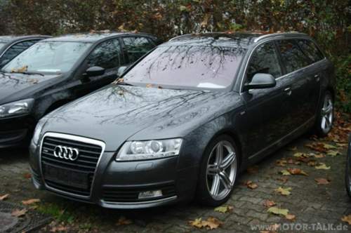

Warum die nicht in den COC-Papieren stehen kann ich nicht nachvollziehen denn bei meinem 4F sind genau diese Felgen werkseitig montiert bzw. so habe ich den Wagen vom Audihändler gekauft und bei myaudi.de sind die auch aufgelistet.
Ich war extra vorhin im Keller weil ich mir bei der ET nicht sicher war aber es ist auch ET48.
Ashampoo-snap-2014-01-08-18h42m14s-001

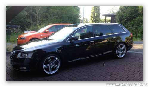

Bild-002
Danke für die Blumen, mir gefällt mein Auto auch und die Felgen waren mit ein Grund das ich den Wagen gekauft habe :)
Ob das nun RS6- oder S6- oder nur Standartfelgen sind ist mir egal aber wenn man mal bei Google nach RS6 Felgen sucht findet man jede Menge Bilder davon.
Ich habe die Felgen übrigens vor paar Wochen komplett aufbereiten und Pulverbeschichten lassen da ich mit einer Felge gegen einen Bordstein geraten bin. Nun sind die einen Tick dunkler und ich bin gespannt wie die am Wagen aussehen wenn die im Frühjahr wieder montiert werden.
