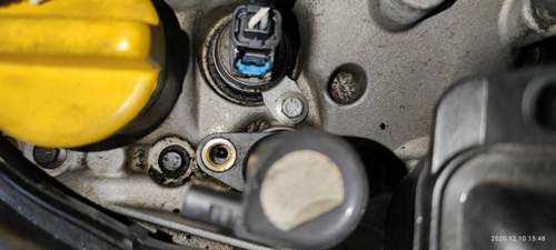

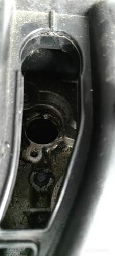

Hallo zusammen, habe folgendes Problem. Das Auto meiner Frau ruckelt bei Kaltstart. Auto startet ganz normal nur die ersten 500m kommt man sich vor wie ein Fahranfänger der mit der Kupplung nicht umgehen kann. Danach läuft der Motor ganz normal. Habe bis jetzt die Zündkerzen gewechselt und die Zündspulen auf Risse im Gummi überprüft und ob ein Zündfunke bei leichten abziehen zu hören ist. Bei abziehen läuft der Motor auch unrund. Daher sollten sie Zündspulen OK sein. Wie man auf den Bildern sieht ist der oben oberhalb ölfeucht. Der kleine Deckel unter der ansaugbrücke ist auch von oben ölfeucht. Hatte jetzt bei minus 3grad keine Lust die ganze ansaugbrücke abzubauen. Gibt es da Problemstellen? Am Schlauch der vom Faltenbalg zu einen warscheinschlich Unterdruck Schalter (siehe letztes Bild)geht ist auch ölfeucht. Hat das Auto eine Kurbelwellengehäuse Entlüftung? Vielleicht ist diese ja undicht. Was kann noch zum ruckeln bei kaltem Motor führen?? Hab alle Stecker überprüft an den Zündspulen (optisch). Konnte auch nirgendwo einen defekten Schlauch (Falschluft) erkennen. Gibt es bei Kaltstart sowas wie ein Sekundärgebläse?? Weiß im Moment nicht weiter.

@Alex1911 ja genau, wenn ich den Motor ca. 1 min im Stand laufen lasse ist es kaum noch. Müsste doch irgend was sein was wären der Kaltlaufphase nicht richtig funktioniert. Vielleicht zu viel Sprit ?? Oder irgend ein Thermostat?
Das könnte eventuell auf ein Gemischproblem im sog. Open-Loop Betrieb hindeuten. Nach wenigen Minuten Laufzeit reagiert nämlich die Lambdasonde und das Motorsteuergerät kann damit eine Gemischabweichung nachregeln.
Vielleicht kann der Renault-Experte @camelffm-2 hier einhaken; ggf. können die gerlernten Adaptionswerte im Motorsteuergerät durch Abklemmen der Batterie zurückgesetzt werden.
Gruß Wolfi
Eventuell gibt es ein Softwareupdate für dieses Problem. Das würde ich zuerst mal bei einer Renault Werkstatt abklären. Es kann durchaus ein Fehler in der Software sein der nur in der Kaltlaufphase ist.
Es kann ein Tempsensorproblem sein das nicht als fehler erkannt wird (Fühler zeigt zu warm an)
Es könnte auch eine lahme Lambdasonde sein, normalerweise sollte die durch die elektrische Heizung schon 10 Sekunden nach dem Start entsprechend funktionieren.
Ich würde zuerst mal die Tempsensorwerte alle bei kaltem Fahrzeug (sollte über Nacht gestanden haben) ohne den Motor zu starten, also nur Zündung anschalten, überprüfen und schauen ob diese Plausibel sind.

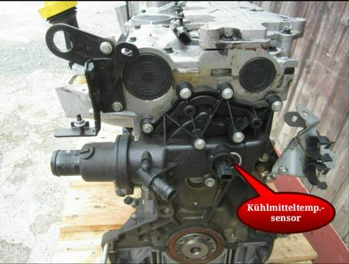

Danke, Volker. Als Heimwerker ohne das passende Diagnosegerät dauert die Fehlersuche dann etwas länger.
Gibt's für den Motortemp.-sensor eine kleine Tabelle mit Ohm- und °C-Werten, damit der TE mal mittels Multimeter den Sensor für die Kühlmitteltemperatur durchmessen könnte.
Aufgrund des vom TE beschriebenen Motorlaufverhaltens kommt schließlich nur ein zu mageres Gemisch infrage, falls es sich tatsächlich um ein Gemischproblem handelt.
Gruß Wolfi
Nachtrag: Wäre es auch denkbar, daß die Verringerung der Umweltbelastung durch schärfere Abgasnormem auf Kosten eines leicht verschlechterten Kaltlaufverhaltens (stillschweigend) in Kauf genommen wird.
Edit: Hab' auf dem angehängten Foto den Einbauort des Kühlmitteltemp.-sensor am K4M Motor beschriftet.
Es wäre schon denkbar das aufgrund der Abgasgesetzte und der notwendigen Zulassung beim KBA dieses Motorverhalten entsteht. Deswegen ja die Frage ob es ein Update dafür gibt (über die Fahrgestellnummer bei einem Renaulthändler / Werkstatt abfragen). Oft wird ein Motormanagement herausgebracht das eine Zulassung vom KBA bekommt aber später dann durch Updates wieder geändert wird. So geschehen bei den meisten neuen Motoren.

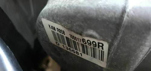

Um nach Werten zu suchen brauche ich genauere Motorinformationen um nicht hunderte Diagnosepläne durchgehen zu müssen. Mit den korrekten Motorkenndaten kann ich zumindest schon mal 50% der Diagnosepläne ausklammern. Dennoch müsste ich ettliche dieser Diagnosepläne durchsuchen ob irgendwo dann eine Tabelle mit den Werten bei entsprechenden Temperaturen ist.

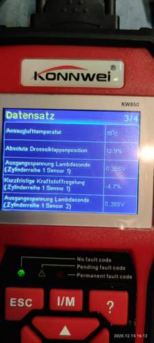

Am einfachsten kann man aber mit einem billig Diagnoseadapter die Parameter der Einspritzung anschauen und den Temperaturwert der Einspritzung Kühlmittel mit dem Temperaturwert Einspritzung Ansaugluft vergleichen. Da würde man schon sehen ob es Abweichungen von mehr als nur 1-2°C gibt.

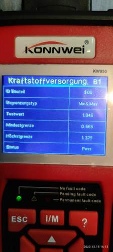

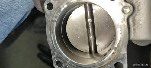

Also, Software Update soll drauf sein laut Werkstatt. Hab jetzt Mal mit dem obd Gerät die Kühlmittel Temperatur überprüft Diebstand bei 10 Grad bei kaltem Motor was ja auch der aktuellen Temperatur entspricht. Dann hab ich die Drosselklappe ausgebaut wo leichte Ablagerungen zusehen waren. Die hab ich mit Bremsenreiniger gesäubert. Weiß einer wie der zündwinkel sein muß?? Laut obd steht der bei -32grad. Kommt mir was hoch vor. Muss dabei sagen daß der Zahnriemen vor ca 6 Monaten gewechselt worden ist.
