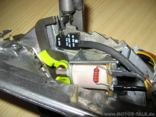

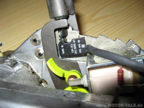

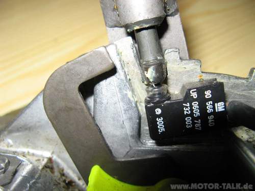

Beim Betätigen des Bremspedals muß ein Klicken am Schalthebel zu hören sein.
Hier wird ein Hubmagnet betätigt der die Schaltsperre frei gibt.
Omega-b-at-schathebelimg-7478
Omega-b-at-schathebelimg-7476
Omega-b-at-schathebelimg-7480

Zieh mal den Schalthebelsack hoch (ist nur reingeklemmt) und schau mal drunter, ob er vielleicht nur verdreckt ist.
Themenstarteram 13. September 2010 um 11:00
Habe ich gemacht!! ist es nicht alles sauber
Na dann, machs doch sauber... :p
Die Schaltsperre wurde doch aber erst ab Bauj.97 verbaut, alle Baujahre davor müssen nicht auf die Bremse treten um einen Gang einlegen zu können, auch wenn man das nicht machen sollte.
Mein 96er damals hatte keine Schaltsperre.
Gruss
Stephan
Ach ja, das ist wohl so.
Wurde ja erst ab Fg. Nr.:W1999999 verbaut.
Aber er sollte ja anhand des Bildes auch sehen, daß es bei ihm anders aussieht.
Danke Stphan, daran habe ich gar nicht gedacht.
Ist ja einer der ersten Stunde, der kann es ja noch nicht haben.
Sorry,....:cool:
Bitte, gern geschehen ;)
Gruss
Stephan
