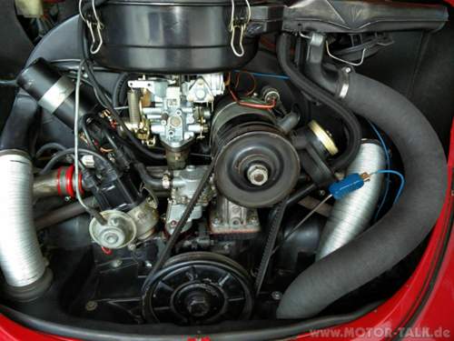

Hallo Forum!
Bei meinem 1302s, 1600 AD habe ich folgendes Problem:
Wenn ich länger vom Gas gehe, der Käfer im Schiebe-betrieb läuft (also wenn der Motor bremst), z.B längers reduzieren der Geschwindigkeit vor einem Kreisverkehr ohne auf die Bremse zu drücken, oder vor allem auch bei längerer Bergabfahrt, und ich danach weder Gas gebe, dann ruckelt er für ein paar Sekunden bis er ordentlich durchzieht.
Das Problem wird größer, je länger der Motor bremsen muss und je schneller-plötzlicher ich nach dem Schiebe-betrieb Gas gebe.
Ansonsten läuft er sehr gut, auch Bergauf mit 4 Personen an Bord. Auf der Autobahn schafft er über 140km/h (laut Originaltacho)
Was gemacht wurde (hat ein Freund gemacht, ein Profi-Schrauber im Ruhestand - Danke Jürgen! ):
- Motor Teilzerlegung, alles gesäubert, abgedichtet
- Sportauspuff + TDE Endrohre ( https://de.hoffmann-speedster.com/.../-37kw-einfachvorwaermung?... )
- 3 Verschiedene Vergaser, momentan EMPI montiert
- neuer Zündverteiler 009
- IGNITOR Zündmodul
- Zündkerzen + Zündspule + Kabel ausgetauscht
- Ventilspiel eingestellt
Deutliche Verbesserung hat das Austauschen der Elektrik gebracht, dann noch einiges das Einstellen des Ventilspiels.
Vielleicht ist noch zu erwähnen, dass er mit mehr Frühzündung ( ich glaube 12° vor o.T.) am besten Läuft.
Hat vielleicht jemand noch eine hilfreiche Idee???
lg,
Heinz
P.s http://www.motor-talk.de/.../...igen-beschleunigungsloch-t6011722.html habe ich gelesen, mein Problem scheint ähnlich zu sein, tritt aber nur nach dem Schiebebetrieb auf.

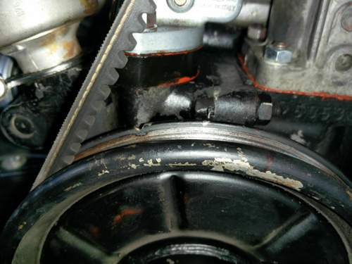

... weil wahrscheinlich die falsche Kerbe identifiziert wurde. Diese rostigen und zermackten Stahlräder sind typisch für solche Fehler. Noch dazu, weil es Varianten davon gibt und häufig dran rumgefeilt wurde.
Chinakracher als Riemenräder natürlich genauso...

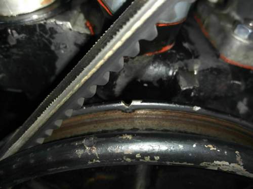

Themenstarteram 6. Mai 2017 um 12:22
Hier 2 Bilder der Riemenscheibe, sie steht so genau am Zündzeitpunkt. Ich habe dazu mit dem Bleistift die Markierung gemacht. Links davon die Kerbe und nochmal links vorne die runde Markierung des o.T.
Mehr Kerben habe ich nicht.
Riemenscheibe
Riemenscheibe2
Deine Kurbelwelle ist in sich verdreht. :D

Naja - kann beim Versuch, das Schwungrad abzubauen schon passieren, wenn man dabei womöglich an der Riemenscheibe gegenhält und nicht die Kralle verwendet - nur daß dann die Mühle überhaupt noch läuft...
Themenstarteram 6. Mai 2017 um 17:08
Also, Kralle wurde verwendet, ich war bei der ganzen Restaurierung und beim Wiedereinbau dabei.
Themenstarteram 6. Mai 2017 um 17:50
Oder es ist früher einmal passiert?
Jetzt nochmal für Dummies.... Du meinst damit echt, dass man beim Abbauen der Riemenscheibe durch gewaltsames Drehen imstande ist, die Krubelwelle um 15 Grad zu verdrehen, also zu verbiegen?
Kann so ein Motor dann überhaupt noch laufen??
Durch ausreichendes Torsionsmoment läßt sich die Welle sicher in sich verdrehen - wie weit, keine Ahnung. Beim Gedanken an 15° stellen sich mir allerdings die Haare auf.
Außerdem wären dann ja die Steuerzeiten umso falscher, je weiter ein Zylinder vom Nockenwellenrad entfernt ist, da die NW ja nicht verwurschtelt wäre.
War mehr so ein Scherz am Rande. ;)
Da fällt mir dazu dann nur mehr ein Montagefehler am Verteilerantrieb ein. Das hatte bei einem meiner Motoren 1985 (als der Käfer eigentlich noch sehr häufig auf den Straßen zu sehen war!) sogar ein VW-Betrieb geschafft...
