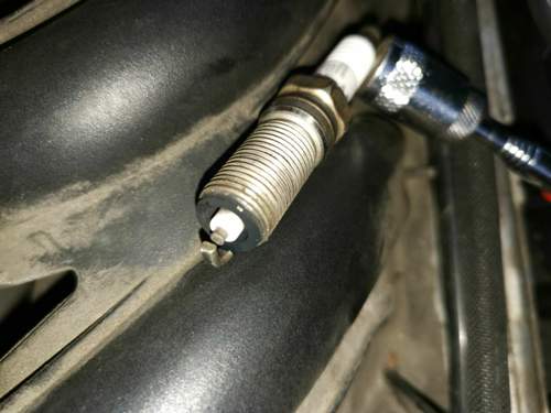

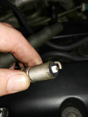

Hallo Leute,
Habe seit heute wieder ein ruckeln beim heraus beschleunigen,
So mehrmalig hintereinander.
Nachdem ich eine Kerze hatte nachdem ich sie getauscht habe, und zwie Tage später wieder neue Kerzen holen musste da zwei Kerzen am isolator geplatzt sind dachte ich Fehler gefunden heute morgen wieder ruckung..
Ich schalte so bei 2500upm und wenn ich dann mal zügiger aufs Gas muss kommt dieses ruckeln.
Kabel wurden neu gemacht so wie Kerzen, Zündspule wurde vor Jahren mal getauscht vom vorbesitzer.
Hat jemand Werte wie ich diese prüfen kann, oder woran es noch liegen kann?
Lieben Gruß

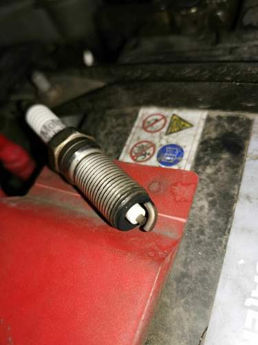

Was für Kerzen haste denn verbaut? Der Fiesta ist zickig bei Zubehör Kerzen bzw wenn der Elektroden Abstand nicht wirklich passt.
Spule kann natürlich auch sein.
Habe Motocraft Kerzen drin und gib 1mm auf 1,3mm eingestellt.

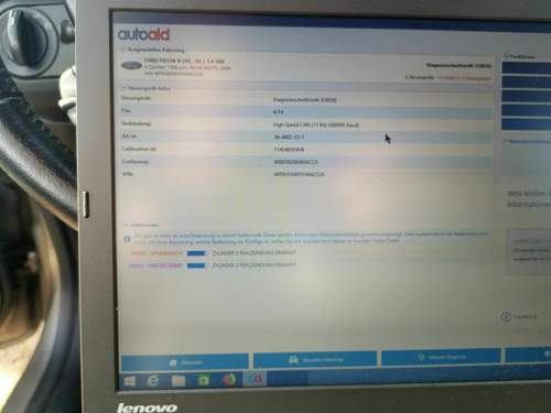

Was könnte es noch sein MKL ist aus hmmpf.
Zündspule kann ich nicht prüfen ohne Plan und ohne werte.
@SavoyFahrer schrieb am 8. April 2019 um 17:51:24 Uhr:
MKL ist aus hmmpf.
Heißt aber nicht das kein Fehler drin stehen könnte
