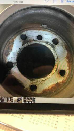

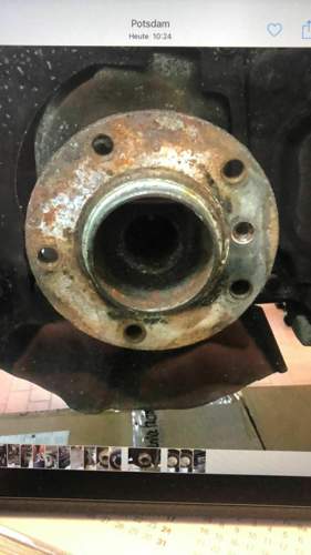

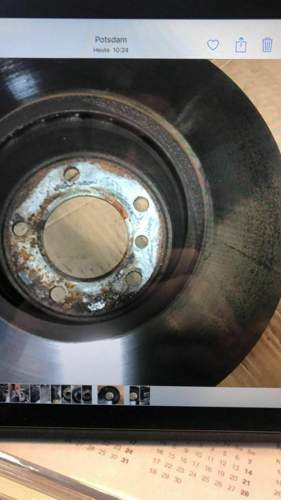

Es macht Sinn. Nachdem du neue Bremsscheiben verbaut hast, war es weg. Diese waren ja perfekt Plan. Dann bist du gefahren und jetzt gibt es unterschiedliche Sachen die passieren können. Entweder war/ist die Radnabe krumm (passiert wenn man z.B. mit dem Hammer wild auf der Scheibe herumhämmert oder sogar die Radnabe damit bearbeitet. Dann wird es immer wieder kommen. Also würde ich die Radnabe mit der Messuhr mal überprüfen. Hat man die Radnabe als Ursache ausgeschlossen, gibt es einen zweiten Fehler der häufig gemacht wird. Man schmiert auf die beiden Führungsbolzen dieses Plastilube in der Hoffnung das es dann besser gleitet. Genau das Gegenteil ist der Fall. Das Zeug lässt die Gummitüllen aufquillen und am Ende gleitet und schwimmt der Sattel nicht mehr. Deine Bremsscheibe wird laufend überhitzt. Irgendwann kommt die erste Pfütze und aus die Maus. Wenn dann noch ein leicht klemmender Bremskolben hinzukommt und/oder aufgequollene Bremsschläuche, dann kannst du Bremsscheiben wechseln bis zum Sankt Nimmerleinstag.
Ich würde folgendes machen: Messuhr dran bauen und schauen welche Seite betroffen ist. Radnabe auf dieser Seite mit der Messuhr prüfen. Wenn alles in Ordnung ist, dann würde ich mir einen Satz zum Bremssattel überholen kaufen und würde den Kolben herausdrücken, neue Dichtungen rein, Lauffläche reinigen. Die Gummiführungen ersetzen, die Bolzen ordentlich reinigen und ganz wichtig, eine neue Feder einsetzen. Anschließend eine neue BMW Bremsscheibe kaufen (ja nur eine, bei 3000 km hast du keinen nennswerten Verschleiß an Klötzen und Scheibe). Anschließend sollte der Hobel wieder problemlos bremsen. Kommt es dann wieder, Bremsschläuche ersetzen.

Ich habe die Bremsen dann 3 mal zerlegt und gereinigt aber keine Besserung. Messuhr hatte ich auch auf den Scheiben hatte aber max nur 1 Zehntel Unwucht auf beiden Scheiben.
Nix desto trotz hab ich mich entschieden die Scheiben und Beläge vorne noch mal zu tauschen(jetzt Brembo) . Und Siehe da seit 10000km ist jetzt ruhe.
Weil du schreibst die ersten 1000km war bei dir auch alles in Ordnung tippe ich bei dir das sich die Bremsscheiben wieder verzogen haben.
Ursache : Dreck oder Rost darunter oder Irgendwas schwergängig dann Hitze und Wasser das ist meine Meinung.
In einen anderen Thread hab ich mal gelesen das man glaub ich die Führungsbolzen der Sättel auch erneuern sollte . Das hab ich jetzt nicht gemacht ich würds dir aber empfehlen. Ich hätte sie auch mitgewechselt habe das aber erst nach den wechseln der Scheiben gelesen.
