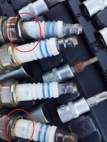

moin ,
Opel Corsa C 1.2 75 PS
habe folgendes Problem

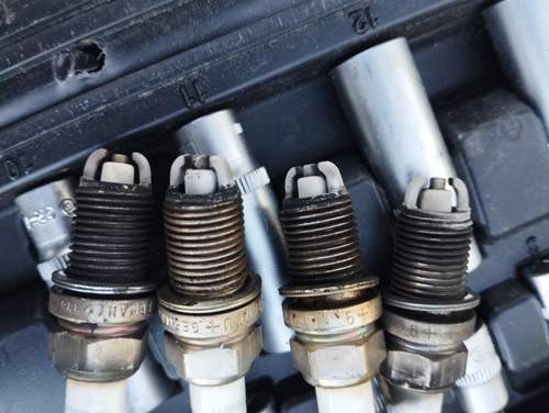

das Fahrzeug hat es ca ein halbes Jahr total sporadisch gemacht das er beim Gas geben kurz geruckelt hat , das war aber extrem selten, vielleicht so 1x in 2 Wochen.
Nun seit ungefähr 2 Wochen ruckelt er öfters , sobald ich auf die Schnellstraße fahre , macht er das paar mal hintereinander
getauscht wurden
Kerzen (Bosch)
Spule (auch Bosch)
keine Besserung
Luftmassenmesser mal abgesteckt, ändert sich nichts am Verhalten, außer das die MKL leuchtet
sonstige Fehler sind nicht hinterlegt
jemand eine Idee ?

Fehlzündungen, kein Fehlercode und es waren nur die Zündkerzen zum Glück.
https://www.motor-talk.de/.../...ln-bei-last-auf-bab-t7777134.html?...

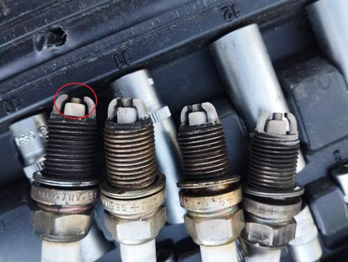

Gerade im Teillastbereich treten Probleme mit dem Zündmodul auf oder defekten Zündkerzen.

War das ruckeln auch schon vorher vorhanden?
Auch neue Kerzen können ersaufen
Es können auch die Kabel sein, Marderbiss oder so
Ja das war auch vorher schon

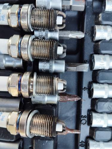

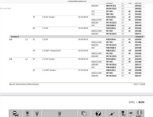

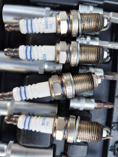

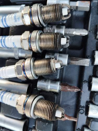

Habe Bosch Zündkerzen eingebaut ca Nov 23
Und Juni 24 ne neue Spule von Bosch
Soll ich Mal andere Zündkerzen probieren zb von Beru ?

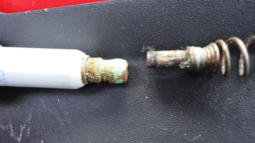

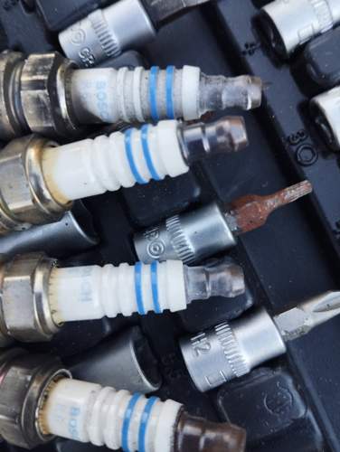

Die alte spule war an einer von den 4 schon so komisch rostigfarbend und ist unten quasi auseinandergefallen schon ( also dieses Gummi ,daher dachte ich es wäre wohl mal Zeit diese zu tauschen ) wer weiß wie lange die schon dort drin war , also mindestens 8 Jahre die ich den fahre auf jeden Fall

Sind heute ca 100km gefahren , es war kein einziges Mal ruckeln zu merken ,verschiedene Lastzustände provoziert , nichts ....
Kommt halt total sporadisch
Meiner hat schon mal sporadische Zündausstzer.
Ursache: In die Zündkerzenlöcher war bei Regen Wasser gelaufen. Nach einer gewissen Fahrstrecke war das Ruckeln weg (Wasser verdampft).
Du hast ja schon geschrieben:
Die alte Zündspule war an einer von den 4 schon so komisch rostigfarbend und ist unten quasi
auseinandergefallen
Rostfarbig deutet auf Wasser!
