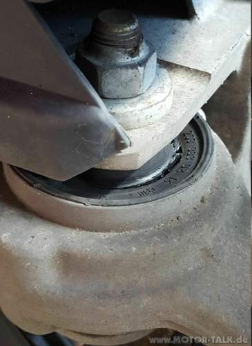

Hallo Freunde,
Seit Monatennn habe ich ein kleines Problem, mein Auto virbriet beim Bremsen, ich bin der Meinung das von vorne links kommt. Die freundlichen haben jedesmal festgestellt das die Linke Scheibe sich verzogen hat.
Ich habe schon etliche Teile ersätzt: angefangen von quellender, zustreben, Stabilisator, 3x Bremsscheiben (2x Zimmermann gelocht und jetzt ATE ohnle Löcher). Es wurde vorkurzem noch mal nach zugstreben querlenker, Radlager...... Geprüft ob irgend was ausgeschlagen ist war aber ner der Fall.
Ich bin am verzweifeln und hoffe das mir hier jemand helfen kann.

Vielleicht hat er ja auch eine Umlenkhebelbuchse die ausgeschlagen ist
wie der W202 s. Bild
Umlenkhebelbuchse

Ändert sich das ruckeln wenn du Bremsdruck erhöhst oder wegnimmst? Wie sieht es mit dem Profil am linken Vorderrad aus.... einseitig am abfahren? Dann würde ich auch auf den Querlenker tippen, auch wenn der wer weiß wie gecheckt wurde. Mal richtig eingefedert dran zerren und dann bewegt sich da schon was. Auf der Bühne am Rad ziehen kann kaum die Kräfte simulieren die bei einem Bremsvorgang auf das Fahrwerk wirken. Insofern bin ich mal bei Maik wobei ich bei der "aber nur Originalteil von Emmbee" mal grad wieder konträr gehe. Die Zeiten wo ein Teil richtig gut war weil ein Sternlein drauf prangte sind lange vorbei. Gibt auch gute Qualität ohne Himmelskörper.
LG Andy
@Firekiller203: Hast du die Teile selbst getauscht oder durch eine Werkstatt? Beim "selberschrauben" kann man sehr viel falsch machen.
Querstreben und so weiter müssen nämlich z.B. im eingefederten Zustand festgezogen werden - und auch wenn sich die Meinungen diesbezüglich unterscheiden, nach dem Tausch sollte das Fahrwerk vermessen werden.
Beim Bremsscheibentausch peinlichst genau die Fixierungen der Scheibe (Nabe) reinigen, von evtl. Rost befreien. Ansonsten kann es sein, das die Scheibe nicht planmäßig anliegt und so eine kleine Unwucht entstehen kann, die dann zu deinen aufgeführten Symptomen beim Bremsen führt.
