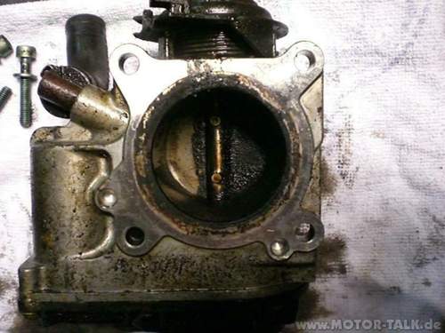

da ich nun auch sei Sonntag einen Golf 4 mit dem 1,4 er AKQ Motor und 190 tkm mein eigen nenne klinke ich mich hier mal ein.
(Hätte besser mal vorher im Forum gelesen, dann hätte ich den wahrscheinlich besser nicht gekauft....aber jetzt will ich ihn auch hinkriegen...)
Ich habe das gleiche Problem, bei mir ist es nur ein leichtes ruckeln, ich würde es eher ungleichmässige Leistungsentfaltung bezeichnen, als hätte man viele kleine Turbolöcher....
Nach ausgiebigem Suchen hier im Forum, habe ich dann heute die Drosselklappe ausgebaut und gereinigt ( das war auch dringend nötig....siehe Bild).
Bei der anschliessenden Probefahrt war das ruckeln immer noch da.
Also kommt wohl auch die Lambdasonde in Frage ???
Kann dies eine Werkstatt verbindlich diagnostizieren ??? oder ist das dann auch nur ein Vermutung???
Ich investiere gerne noch ein wenig in das ja schon in die Jahre gekommen Auto....wenn es was bringt.
