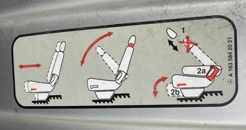

@dellarius schrieb am 3. Dezember 2009 um 13:03:23 Uhr:
also eigentlich gibt es da drei hebel:
oben neben der kopfstütze diesen zapfen zum ziehen
dann dort wo der gurt herunterkommt, an der außenseite der falz, zwischen sitzfläche und lehne
und dann noch vorne seitlich an der sitzfläche
eigentlich müsste im einstiegsbereich ein aufkleber angebracht sein, der das umlegen illustriert
ansonsten-> schlaues heft aus dem handschuhfach...
außer natürlich bei dir ist irgendwas gerissen oder ähnliches, dann klappt das nicht mehr so leicht
so sieht dieser kleber aus:
Rücksitz Bedienung W163

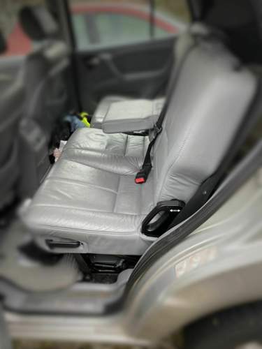

moin.
ich hab mir alle hier beschriebenen rückbankproblemchen in der sufu angesehen. entweder wars zu spät in der nacht (2 uhr morgens) oder es gibt "mein" problem noch nicht ...
worum gehts:
w163 mopf, 2er rückbank links.
was geht: gemäss meinem vorigen post: die rücklehne umklappen mit dem zapfen oben an der lehne. auch aufklappen geht.
was nicht geht: verschieben in der länge mittels hebel seitlich vorne. verschieben in der höhe mittels hebel seitlich hinten (jeweils in fahrtrichtung mit blick von der offenen tür auf den sitz)
was ging bissher: ALLES
was geschah bissher? herr l. wollte umzugsgut packen und klappte dafür dir rücksitze um. dabei bemerkte er, das sich die grosse bank nicht ganz versenken liess weil der covid-kaffee-becher darunter lag und verklemmte (anmerkung, der becher galt als verschollen, und nicht als teil eines müllldepots unterm sitz).
nach etwas ruckeln und friemeln bekam ich den becher weg und die bank nach vorne und unten.
beim zurückklappen kam die sitzbank wieder hoch, blieb aber vorne stecken, siehe bild.
was nicht mehr geht: sitzfläche vor und zurück, sitzfläche hoch und runter.
hebelwiederstände fühlen sich an wie vorher/rechtsseitig, gehen ordendlich in ursprungspositiin zurück, etc.
mache gerne weitere bilder
grüsse stef

Uhhh, Orion-Grau...
der Fehler ist trotzdem der gleiche wie bei schwarzen Sitzen.
Der entsprechende Zug hat entweder ausgehängt,
oder der Gegenhalter vom Zug ist verbogen.
Was dazu führt das der Weg nicht lang genug ist um
Entriegeln zu können.
LG Ro

die Verschiebe- und Umlegemechanik der Rücksitzbank mittels der Teleskopstangen ist eine spezielle Konstruktionstechnik für sich. Ich tendiere wie Roland in seinem Beitrag dazu, dass sich ein entsprechender Zug entweder ausgehängt hat oder der Gegenhalter vom Zug verbogen ist.
Auch wenn Du die mit der Suchfunktion gefundenen Beiträge durch hast, darf ich Dir nachfolgende Beitragsstrang noch einmal empfehlen: https://www.motor-talk.de/forum/defekte-rueckbank-t3005176.html
In dem hat monalisa13 damals auch „Sprengbilder“ der Rücksitzbank beigefügt (sind aber nicht Mopf). Trotzdem geben diese Bilder Hinweise auf Seilzüge, nicht aber die speziellen Teleskopstangen. Mit weiteren Beiträgen gibt es auch weitere Bilder zu den Teleskopstangen. Du wirst nicht umhinkommen, mit Taschenlampe (+ Spiegel) oder ähnl. da in den Fußraum zu kriechen und nach zu sehen. Auch würde ich ganz konsequent rechts und links mit gleichen (Hebel-) Bewegungen deren Betätigungen unterhalb des Sitzes vergleichen.
Grüße Kallinichda
Bessere Übersicht erreichst Du mit einer Endoskop Cam. und schmale Hände sollen helfen 🙂
