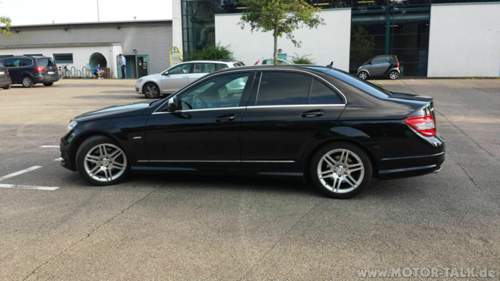

Anbei noch ein Bonusbild von nicht allzulanger Zeit.
20151001-211801
