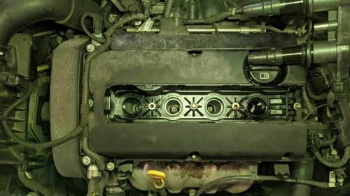

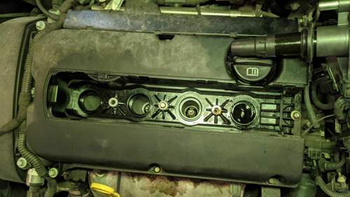

Wie im Titel geschrieben tritt bei mir seit heute Ruckeln im Leerlauf und während dem Fahren auf, die Motorleuchte blinkt und die ESP Leuchte ist ständig an. (Natürlich ist Ruckeln gemeint und nicht Rücken)

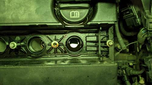

Als ich heute Abend die Zündkerzen überprüfen wollte, stellte ich fest, dass der Motorblock an vielen Stellen ölfeucht ist und siehe Bilder die Zündkerze eines Zylinders voll Öl steht. Könnt ihr mir vielleicht helfen, was hier im Argen ist?

also da wird wohl die Ventildeckeldichtung durch sein... und dadurch das die Zündkerze im Öl steht wird er nen Fehlercode setzen...
durchaus möglich das der Ventildeckel auch verzogen ist... da würde ich evtl. beides wechseln,also Deckel und Dichtung.

Ich habe heute die Ventildeckeldichtung(war rechts total porös) und die Zündkerzen(waren auch schon hinüber) gewechselt. Der Deckel sah noch gut aus. Allerdings hat sich bei einer Probefahrt nichts geändert. Ich habe nochmal das Zündmodul ausgebaut und an den Zündkerzen ist soweit alles trocken. Aber wie gesagt melden sich wieder die Kontrolleuchten(Motor und ESP) und der Motor ist noch etwas am Ruckeln.
Könnte es vielleicht am Zündmodul liegen?
@Golf_in_silber
Wird das Zündmodul sein.
Am besten mit neuen Zündkerzen alles neu machen, ca. 100 Euro.

Heute habe ich das Zündmodul besorgt und eingebaut. Promt funktioniert alles wieder!
