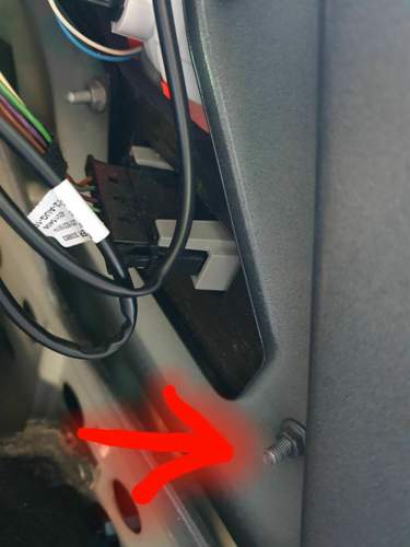

hallo,
ich habe mir einen rückfahrkamera angeschlossen, habe aber ein komisches problem, also hab für den stromzufuhr den rücklicht genommen, wenn ich rückwärtsgang einlege und dann die rückleuchten brennen kriegt mein rückfahrkamera strom und sollte an gehen.... ok es geht auch an aber es ist so das das bild flacker ein geht aus geht dann wieder flackert dann komplett schwarz wird usw. ich habe es dann an einem externen batterie angeschlossen, perfektes bild.., was mache ich denn da falsch? idee?
also ich habe es direkt an die rückfahrlichlich (glühbirne) angezapft, ist da vieleicht weniger stromzufuhr oder so?

Ich habe die Spannung an der Leuchte für den Rückfahrscheinwerfer abgegriffen. Allerdings geht das nur, indem ich eine Diode und einen Elko dazwischengeschaltet habe. Anode der Diode an Rückfahrscheinwerfer, Kathode an die Kamera. An die Kathode habe ich dann zusätzlich einen Elko (47uF/25V) angeschlossen (+ an Diode, - an Masse). Über die Diode ist das Signal der RFK dann quasi abgetrennt. Um den BUS-Impuls von der Kamera zu "glätten" (das Bild würde evtl. flimmern), ist der Elko eingesetzt.

Die Diode war bei mir eine 1N4007 da reicht eine einfache Gleichrichterdiode die etwa 1A Strom aushält. Auf keinen Fall eine Zenerdiode (1N5355B ist so eine!). Ich habe mal versucht ein Schaltbild zu skizzieren ( Diode = |>| ). Ich hoffe dass damit das Prinzip deutlich wird. Die Diode dient also nicht der Spannungsstabilisierung (was man mit einer Zenerdiode machen würde), sondern dem Abkoppeln von der CAN-BUS-Schleife.

habs gerade ausprobiert, geht leider nicht, habs in 2 verianten ausprobiert, 1 x direkt zwischen minus und plus geklemmt und 1 x so wie der @Taige-R es beschrieben hat, aber kein strom, habs auch direkt mit einem externen batterie ausprobiert
siehe fotos
habs jetzt wieder so wie früher direkt an die rückfahrlicht glühbirne angezapft (siehe foto), ist jetzt halt mit "manchmal bild da manchmal nicht"

Von den Fotos her würde ich sagen, dass der Aufbau stimmt. Wenn die Kamera ohne die Diode an der externen Batterie funktioniert, ist entweder die Diode falsch gepolt oder kaputt. Mit der Schaltung sollte das "an/aus" der Kamera nicht mehr vorkommen, evtl. die Elkokapazität auf 470 uF (Spannung mindestens 16V) erhöhen, das würde aber die Wahrscheinlichkeit erhöhen, dass die Kamera erst mit Verzögerung abschaltet, wen der Rückwärtsgang wieder rausgenommen wird.

Zum Aufbau: das Ende der Diode, das NICHT markiert ist, wird mit dem Pluspol des Rückfahrscheinwerfers (rechts oder links ist egal) verbunden.
An das markierte Ende der Diode (ein Ring in der Nähe des Anschlussdrahtes kommt der Pluspol des Elkos und die Plusleitung der Kamera. Nur der Minuspol des Elkos wird noch mit Masse (Karosserie) verbunden (evtl. auch die Minusleitung der Kamera, falls die nicht schon irgendwo anders an Masse verbunden wurde).
Die Diode ist also nur wie ein verlängerter Drahtanschluss in der Plusleitung zu sehen, wobei allerdings die Polarität der Diode sehr wichtig ist.
