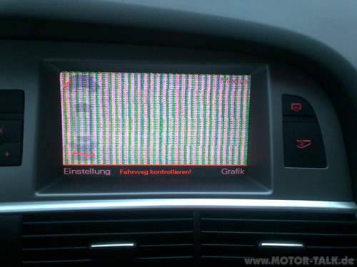

Themenstarteram 24. Juni 2013 um 4:23
Guten Morgen,
heute gibt es News. Als ich eben den Rückwärtsgang einlegte kam das das ich angehanegn habe. Das sieht für mich aus als käme von der Kamera was falsches. Ist es echt möglich,dass die Polarität falsch ist, oder Kameradefekt?
Codiert wurde ohne Gewähr: Adresse 6C, Adresse 76, Adresse 07, Adresse 19. MMI Reset. Kein CAN-BUS Reset.
Dazu noch: Wo sitzt der CAN-BUS Verteiler, an dem man den Stecker abzeihen muß zum RESET?
Koblenz-20130624-00054
Mh, für mich sieht das Bild eher nach einem defekten Displaysteuergerät aus. Hast du vielleicht die Möglichkeit zur Probe mal ein anderes zu verbauen?
