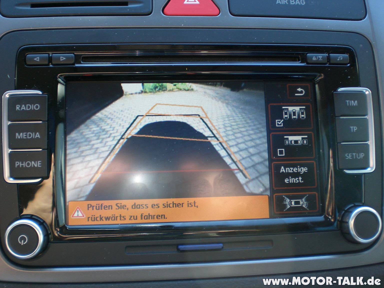

Hallo!
Ich habe schon bei YouTube nach Videos gesucht, aber nichts gefunden was meine Frage beantwortet: es gibt bei VW wohl Fahrzeuge, bei denen in das Bild der Rückfahrkamear Linien eingeblendet sind, die sich je nach Lenkeinschlag verändern und darstellen, wie die Fahrstrecke sein wird, also ob man z.B. in einem Zug in die Lücke kommt. Irgendwie kann man dann auch zwei Modi umschalten, je nachdem ob man längs oder senkrecht zur Straße einparken möchte. Wo der Unterschied zwischen diesen 2 Modi liegt weiß ich leider nicht.
Hier im Forum gab es auch schon das Gerücht, dass bei der Rückfahrkamera im Golf diese Linien fix sind, sich also nicht mit dem Lenkeinschlag verändern (oder zumindest die Rückfahrkamera weniger kann als z.B. im Passat CC). Im Golf+-Prospekt ist ein Bild von der Rückfahrkamera, da gibt es auch die oben erwähnten zwei Buttons rechts neben dem Bild. Was bewirken die denn?
Und wie genau ist die Darstellung? Ich habe bisher nur in einer S-Klasse eine Rückfahrkamera gelegentlich im Betrieb gesehen. Da ist es so, dass man die eigene Stoßstange noch sieht und dann wirklich auf den Millimeter fahren kann. Ich habe gelesen, dass man beim Golf das eigene Auto nicht mehr sieht. Wie weit vom Auto beginnt denn der erfasste Bereich? Das liese sich ja z.B. ermitteln wenn man z.B. einen Zollstock an die Stoßstange halten würde.
Und wie gut ist die Darstellung im Dunkeln? Bei der S-Klasse habe ich das Bild nachts als ziemlich gut in Erinnerung.
Wäre super, wenn schon jemand einen Golf mit Rückfahrkamera hätte und seine Erfahrungen berichten könnte :)

Hier mal ein Bild aus einem anderen Thread
Man sieht auf dem Bild auch die Verstell option fürs Längs/Querparken

Bei der Rückfahrkamera im Golf werden keine mitlenkenden Linien angezeigt.
Das ist definitiv so. Es werden keine "dynamischen Hilfslinien" beim G VI angezeigt. Ob bzw. wann das kommt, konnte mir mein :) nicht beantworten. Finde die Kamera aber auch ohne Hilfslinien mehr als hilfreich.
Beim Golf siehst du über die komplette Bildschirmbreite den Rand der Stoßstange (durch das "Fischauge" leicht gekrümmt) und kannst damit den Abstand zum Hindernis perfekt einschätzen.
Ich finde gerade auch im Dunkeln die Darstellung super. Die Lichtempfindlichkeit wird automatisch geregelt, so dass man selbst in einer dunklen Garage/Parkplatz noch sehr gut Hindernisse erkennen kann. Aber auch bei starkem Sonnenschein.

Man sieht rechts unten den Button zum Umschalten auf die grafische Darstellung der Sensoren vo/hi. Für was der Knopf darüber ist weiß ich nicht :confused: Vielleicht könnte ab-tools das Rätsel noch lösen?
Wie hier schon geschrieben wurde gibt es keine mitlenkenden Linien, aber eine, die einen definierten Abstand vom Fahrzeug anzeigt, vllt. 10cm oder so. Sieht aber gut aus, mehr brauch ich nicht :)

Ehrlich gesagt weiß ich es jetzt auch nicht genau:
Ich vermute, dass man da die Helligkeit regulieren kann.

Die durchgezogene Linie hat laut einem anderen Thread einen Abstand von 40 cm.

Die dynamischen Linien werden nur bei der Version angezeigt, die auch ein Rückfahrkamera-Steuergerät verbaut haben. Z.B. beim Tiguan.
Beim Golf VI wird die Kamera direkt ans Radio angeschlossen, daher auch nur die statischen Hilfslinien.
Macht das ganze natürlich auch günstiger.
Und wie schon einige geschrieben haben, sind die dyn. Linien nicht wirklich ein "must have".
Der Button über den OPS-Button ist, wie schon richtig vermutet wurde, die Anzeige-Einstellung:
Klick hier für Foto

Danke. Zu den dynamischen Linien möchte ich noch ergänzen, dass ich mittlerweile eine Beschreibung gefunden habe für was die gut sind (beim Touareg). Das ist ein bisschen wie "malen nach zahlen", beim Rückwärts einparken kann man da die Handlungsschritte ableiten (wenn hintere Linie beim nächsten Fahrzeug, dann einschlagen, wenn der Bogen mit dem Bordstein deckungsgleich ist anders herum einschlagen usw.).
Beim Golf mit dem Parklenkassistent ist das irgendwie überflüssig geworden - kommt mir eher so vor als die Vorgängermethode vom automatischen Einparken.
Einzig beim Fahren in Querparklücken zeigt einem die Kurve dann noch an, ob man "rumkommt". Aber das sehe ich auch so über mein Gefühl oder die Außenspiegel und korrigier halt zur Not nochmal :)
Ist m.E. auf jeden Fall entbehrlich.

der abstand der unteren linie ist ca 40 cm von der stossi die äusseren ca 25cm sprich lenkst du die linie genau auf die bordsteinkante stehst du 25 cm weg...
der erste knubbel an der seite soll 1m sein lt. VW und der zweite 2m naja was i aber so nicht bestätigen kann...
