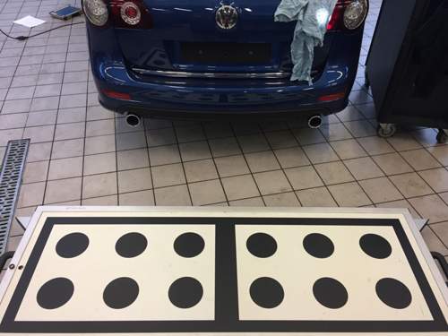

Nun wollte ich die Kamera aber in meinem B6 nocheinmal kalibrieren und habe mir die Maße der Kalibrierschablone aus dem Netz besorgt und eine solche gebaut. Sie besteht aus ca 4mm Holz (welches auch für Ikea Schrankrückwände genutzt wird) und ist mit matter, weißer Folie beklebt. Die Markierungen sind mit schwarzer, matter, selbstklebender Folie aufgeklebt.
Gesagt, getan, im Rosstec Wiki steht wies geht und ich habe mich eben an die Arbeit gemacht. Ich habe schon gehört, das dies ein Privatmann noch nicht geschafft haben soll und die selbstgebastelten Kalibrierschablonen nicht erkannt wurden. Aber was solls, Hobby und Interesse treiben an... Aber es hat nicht ganz funktioniert.
Laut Wiki habe ich also in den APK05 die Höhe eingetragen. mehrmals habe ich es versucht indem ich die Schablone auf den Boden gelegt habe, mehrmals auch mit 10 und 15 cm Bodenabstand (Backsteine usw) und dementsprechend den APK05 angepasst.
In APK04 brav den Abstand zur Achse eingetragen, habe es in den verschiedensten Abständen versucht. Von ganz nah am Auto über ganz weg alles probiert. Ich habe immer den Abstand von der Achse bis zur Vorderkante der Kalibrierschablone genommen, manchmal auch den von Achse bis Mitte Schablone falls es daran liegt.

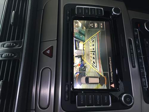

Also die Kalibrierung startet immer, und läuft durch bis sie mit dem Fehler 0x0004 abbricht. Nicht der Fehler 0x0003 "Schablone nicht erkannt" nein, sie bricht immer mit 0x0004 " Korrekturwerte außerhalb des Bereiches" ab.
Was sind diese Korrekturwerte? die Werte aus APK 04 und 05? Bei 05 steht halt 500 (wenn sie auf dem Boden liegt) in APK04 ein Wert fast an dem, der auch vor meiner Kalibrierung drin stand 154xx irgendwas. (Ich hatte mir die Werte von vorher aufgeschrieben)

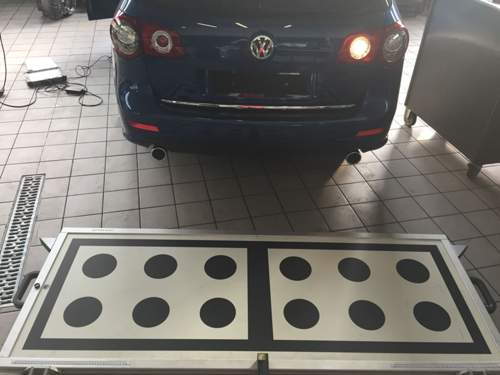

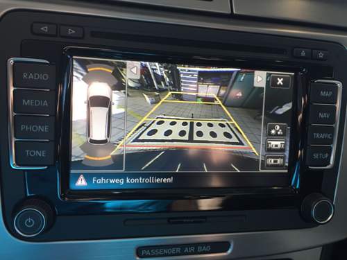

So ich habe ees gerade nochmal mit einem Freund zusammen aufgebaut und wir haben meinen Fehler bemerkt; Obwohl da steht Abstand Hinterachse bis Messchablone ist der Abstand Hinterachse bis erste schwarze Linie in der Schablone gemeint.
Ergebnis: Kalibrierung Stufe1 läuft durch (da kommen immer die Schablone nicht erkannt 0x0003 oder Messdaten nicht korrekt 0x0004 Fehler) Stufe 2 beginnt sofort, braucht ca 1-2 Minuten und tadaa, 0x0000 Kalibrierung erfolgreich. Kamerastatus 01: kalibriert
Wer also seine RFK kalibriert haben will, in Erftstadt bei Köln kann ich das euch machen (das können hier nichtmals die Händler )
