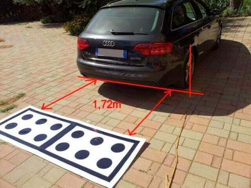

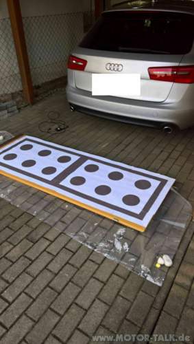

Du musst leider zum :-), da du die Kalibrierungstafel nicht hast.
ja kalibrieren hin oder her... wie macht man den fehler eintrag weg!? Weiss das einer? oder wie startet man die kalibrierung... soweit passt das bild da muss nichts kalibriert werden... nur der fehler muss tot gemacht werden..

Hallo, Ich habe den Fehlereintrag Rückfahrkamera nicht kalibriert! Kann man den Fehler irgendwie wegbekommen ohne zum Freundlichen zu fahren? Danke.
Nur durch kalibrieren.
