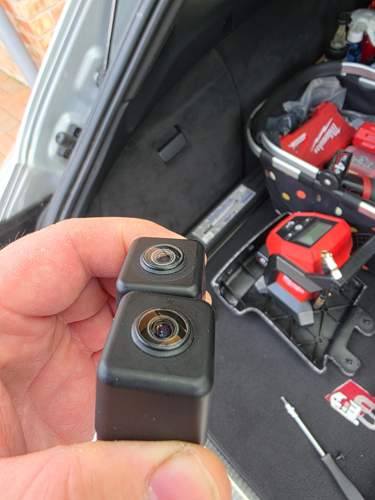

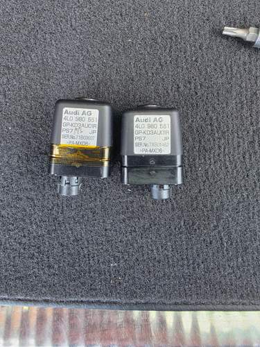

Kann ich - ich habe mir die RFK im Januar nachgerüstet. Dank MMI 3G+ ist das eigentlich eine einfache Angelegenheit. Folgende Teile habe ich gebraucht/verbaut:
1. Steuergerät RFK: 4F0 910 441 A (bei Ebay für 99,00 Euro inkl. Halter bekommen)
2. Rückfahrkamera: 4L0 980 55 (bei Ebay für 85,00 Euro bekommen)
3. Griffleiste: 4L0 827 574 (beim für ca. 58,00 Euro)
4. Kleinteile wie Halter für Stecker, etc. (ca. 7 Euro beim )
5. Kabelsatz RFK (bei Kufatec für 69,00 Euro)
Insgesamt habe ich also knapp 320,00 Euro dafür bezahlt.
Mehr wird nicht benötigt. Can Gateway, PDC Steuergerät, etc. passt alles schon. TV-Tuner oder ein anderes Displaysteuergerät wird - anders als beim MMI 2G - nicht benötigt.
Der Einbau ist relativ simpel und an einem Tag locker zu schaffen. In Kurzform: Das schwierigste war beim Avant die untere Heckklappenverkleidung zu demontieren (bei der Limo geht es wohl leichter). Ist das Teil erstmal runter geht es schnell. Griffleiste tauschen, Kamera einsetzen, Kabel der RFK in das rechte Kofferraumseitenfach legen, Verkleidung der Heckklappe wieder dran bauen. Anschließend das Kabel vom RFK-Steuergerät zur MMI Headunit verlegen, drei Pins in einen MMI Anschlussblock stecken und CAN High / CAN Low am CAN Trennstecker auf der Beifahrerseite anschließen. Zum Schluss noch Strom am Sicherungsträger im Kofferraumseitenfach rechts sowie Masse anschließen, MMI und PDC auf RFK codieren und fertig Das RFK-System müsste eigentlich noch beim kalibriert werden, habe ich allerdings nicht machen lassen weil es auch so passt. Es bleibt lediglich ein Fehlerspeichereintrag, dass das System kalibriert werden muss. Ohne Kalibrierungsboard bekommt man listigerweise den Eintrag auch per VCDS nicht weg.
Bei der Befestigung der Halterung für das RFK Steuergerät muss man jedoch etwas improvisieren. Ab Werk ist die Halterung im rechten Kofferraumseitenfach verschraubt. Leider gibt es ohne verbaute RFK auch keine Vorrichtung um die Halterung zu verschrauben, so dass man sich einen geeigneten Platz dafür suchen muss.
Das wars Bei Bedarf kann ich auch nochmal die Langform geben.
