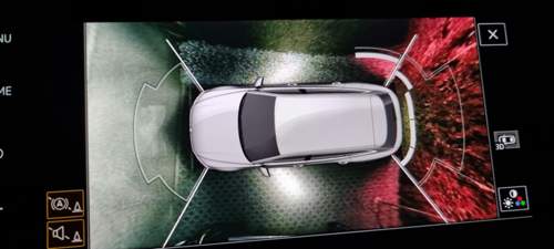

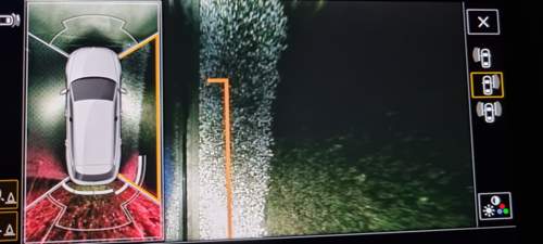

Hier mal 2 Fotos, links jeweils die AV Ansicht und rechts einmal die RV normal und einmal in der Version zum "um die Ecke gucken".
