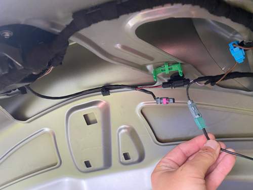

Hallo ,
Habe das gleiche Problem…. Wo sitzt bei CC 2013 das Steuergerät bzw Kamera Modul??? Hatte unter dem Kofferraum Deckel die Verkleidung abgemacht… und das 6 m lange extra Kabel angeschlossen… hab aber kein Bild !!
Wer kann helfen??
@quickborni schrieb am 4. Juli 2023 um 15:49:00 Uhr:
Hallo ,
Wer kann helfen??
Wo hast du das Kabel angeschlossen?
Direkt unter dem Kofferraumdeckel—- Verkleidung ab und den „ blauen „ Stecker mit dem neuen Kabel verbunden!
Aber es wird immer von einem Steuergerät bzw Modul geredet ….
Du hast das Kamerakabel am Steuergerät, oder am Kabel zur Kamera direkt angeschlossen?
Wohl direkt…. Da ich garnicht weiß. Wo bzw ob ich ein Steuergerät habe …siehe Oben meine Frage ;o)
Hab gestern das über VCDS Auslesen lassen… das ist die Fehlermeldung
