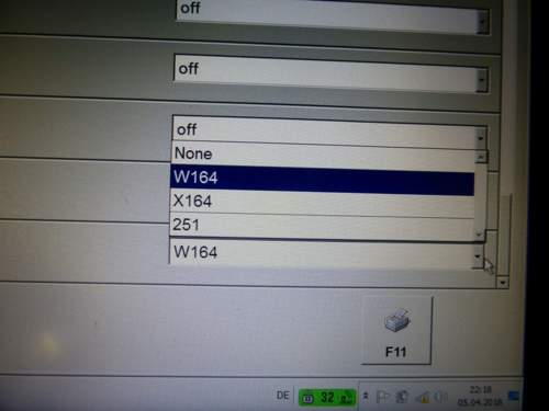

bin nun auch stolzer Besitzer eines ML 350 Edition 10, Benziner. Leider ist dieser noch nicht angemeldet, da die Zulassungsstelle im Moment keine Termine frei hat.
Aber was solls. Wird schon.Haha
Der Händler sagte mir netter weiße, dass die Rückfahrkamera keine Funktion habe. Dies konnte ich bei einer Probefahrt auch feststellen.
Ich bin der Meinung, dass die hinteren Parksenoren ohne Funktion sind und deshalb die Rückfahrkamera nicht funktioniert.
Meine Frage ist jetzt nun, ob die Parktronic hinten trotzdem gehen müsste, auch ohne Rückfahrkamera oder geht diese nicht, weil die Rückfahrkamera kaputt ist.
Oder liegt evtl. ein anderer Fehler vor?
Hat jmd von euch die schon länger einen ML fahren, ähnliche Probleme gehabt und könnte mir gegenbenfalls einen Tipp geben, um was für einen Fehler es sich handelt.

So seit Montag habe ich endlich meinen ML 350 Edition 10 ;-).
Leider konnte ich im Command keine Einstellungen für die Rückfahrkamera finden. Sicherung und Anschlüsse sind auch alle OK.
Wie wahrscheinlich ist es das die Kamera kaputt ist? Ist das eine bekannte Krankheit?
Bevor ich zu DB fahre wollte ich ersteinmal höre Meinung hören.
Danke Schön

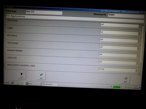

Hallo, wenn der Kameraeintrag nicht im Command angezeigt wird, kann die auch nicht funktionieren! Wenn die Kamera nachträglich eingebaut wurde, muss diese online mit in die Gesamtkonfigurationsliste des Fahrzeuges übernommen werden. Wenn das nicht gemacht wurde und es hat irgend ein anderes Update gegeben, wird der Eintrag unter Umständen überbügelt und dann ist die Kamera ohne Funktion.
Deshalb Verbauliste kontrollieren lassen!

Hi Ghazi,
vielleicht wurde Dein Comand mal getauscht, evtl. gegen ein Gebrauchtes. Die Option ist nämlich nicht gernell freigeschalten, nur wenn die Cam verbaut ist, wie bei Deinem. Bei meinem gibt es die Option auch nicht (brauch diese aber auch nicht, da die Cam am TV-Tuner dranhängt). Also bau es mal aus und schau, ob es den grünen FaKra hat und wenn ja, lass es dann über SD freischalten. Dann erst sieht Du, ob die Cam geht oder nicht.
Und die Freischaltung erfolgt im Comand und nicht im Steuergerät Deines Fahrzeuges (Zur Info)

Du brauchst SD. Ein kleiner hacken und es geht wieder. Hatte auch das Problem. Aber Cam und die Sensoren haben nichts mit einander zu tun. Wenn die Cam nicht geht müssen die Sensoren trotzdem funktionieren.
