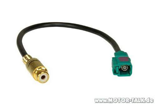

Wenn Du einen Fakra auf Chinch-Adapter benutzt (meist beiden Aftermarket-Cams) kannst Du auch deinen DVD-Player dranhängen und würdest bei richtiger Comand-Konfiguration und eingelegten Rückwärtsgang auf das Video-Bild sehen können.

Hallo Armin,
es handelt sich um ein Aftermarket Modell und um ein NTG 2.0. Bei meinem ersten Besuch im Bosch Dienst, wurde mir mitgeteilt, dass er nur Zugriff auf den MB Server hat, wenn die meine RFK im System eintragen. Erst danach kann er das freischalten, diese Vorgehensweise wurde auch vom freundlichen bestätigt. Wir haben die Kabel durchgemessen und überall kommen die Signale an, auch am Fakra Stecker. MB wollte für die Freischaltung 200 € haben und den Wagen einen Tag vor Ort. Bosch macht das für 50 € und ich konnte zusehen.
